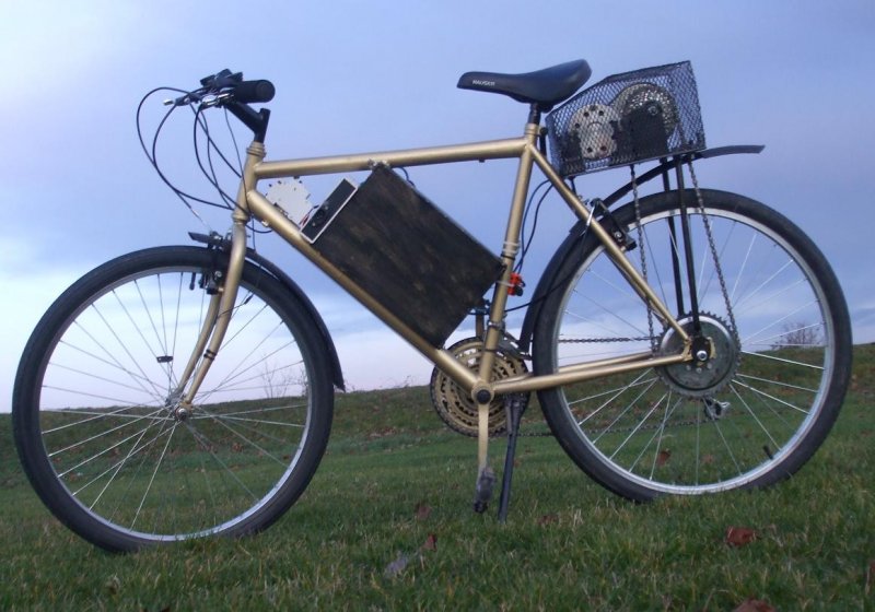

Elkészült a villanybringám egy újabb verziója.
Olyan jól sikerült,h első helyet nyertem vele a
Pécsi Tudomány Egyetem Pollack Mihály Műszaki Karán megrendezett Tudományos Diák Köri Tanács Gépész-Villamos Szekcióján. Jó hosszú
Ezenkívül továbbjutottam az országos versenyre
(#) Frankye válasza mario1111 hozzászólására (») Dec 28, 2008 /
Szívből gratulálok mind a bringához, mind a helyezéshez, mind a továbbjutásodhoz! :kalap:

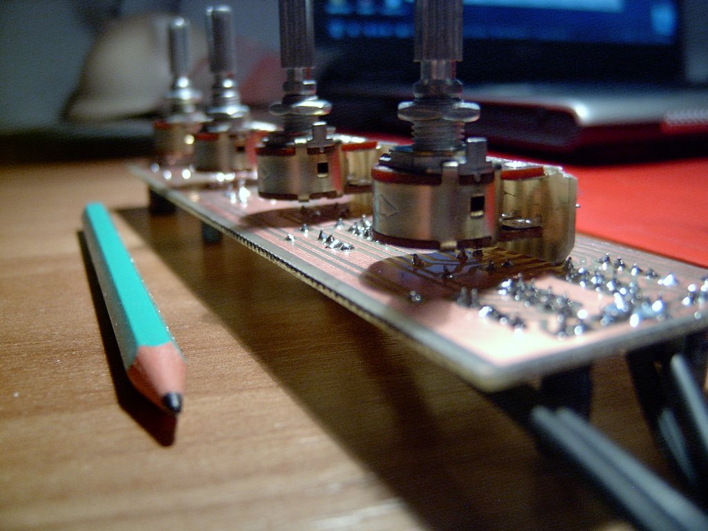

Csináltam egy hi-fi sztereó előerősítőt.
Kicsit csalódtam az LM1036 és társaiban, így inkább összehoztam egy jól bevált mezeit.
Nagyon frankón lehet vele szabályozni mindent, nincsen zaja és szépen szól.
A nyáktervet direkt így terveztem hogy az erősítő fa előlapjára belülről szépen rásimuljon és minimális helyfoglalása legyen. Így még árnyékolni is könnyű lesz.
(#) deguss válasza mario1111 hozzászólására (») Dec 28, 2008 /
Elismerésem, gratulálok! További sok sikert kívánok!
(#) mario1111 válasza deguss hozzászólására (») Dec 28, 2008 /
Még 2 kép..., bár ez a mechanika, de a vezérlőt is én csináltam
(#) CIROKL válasza mario1111 hozzászólására (») Dec 28, 2008 /
Nagyon szupi lett ! a vezérlésről lehet valamit tudni? Aksit mit használsz hozzá?
(#) mario1111 válasza CIROKL hozzászólására (») Dec 28, 2008 /
Hát annyira nem nagy szám. Egy lm339-es komparátor előállít egy 3szögjelet. Ezt a jelet és egy gázkar visszajelzést felhasználva állítok elő egy pwmet, amit megkap 4 irf540-es fet. Plusz két párhuzamos dioda a motorral... A szkópon látszik, h lassú a felfutás, mert nyitott kollektoros az lm339. Az átlátszó cucc az hőpisztolyos ragasztó.
(#) Frankye válasza cimopata hozzászólására (») Dec 28, 2008 /
Nagyon jó elgondolás, ügyes kivitel, szóval elismerésem! :kalap:
(#) Müszi válasza cimopata hozzászólására (») Dec 28, 2008 /
Egyszerű,de nagyszerű!
Szép kivitelezés

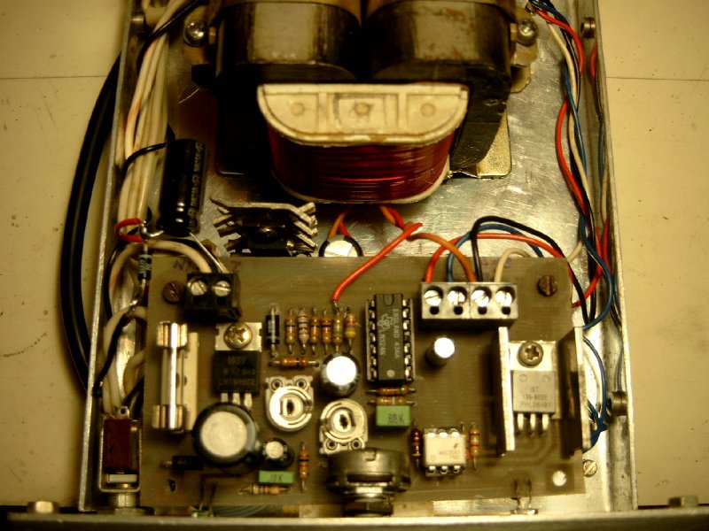

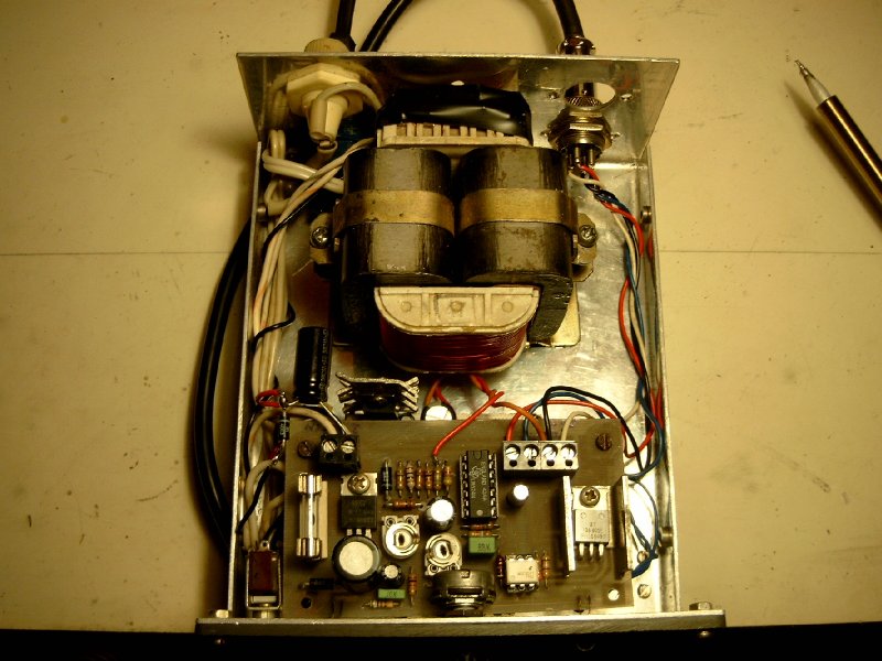

Sikerült megepitenem egy forraszto allomast.
Az egyszerübb panelkivitelt valasztottam underspeed 3v3 as t.
Voltmerö modulnak öszeraktam egy ösregi c520d ic n alapulo kapcsolast,abbol az egyszeru okbol hogy az ic es a nyak mar par eve pihent a fiok aljan, igy elhataroztam hogy megnezem mi lesz ha öszerakom es kiprobalom.
A szabalyzo egyseg eleg jol muködött elsöre,viszont a led eleg gyorsan villogott miutan elerte a bealitott höfokot,ami bezavarta a voltmeröt,ezert kicsereltem a 470 ohm os ellenalast 4,7k ra.
Most kb 1 villanas /masodperc,es nem zavarja a voltmeröt se.
Volt ezenkivül nem keves szorakozas a modulok bedobolozasaval, 24voltos trafo tekercselesevel,meg meg jo par aprosaggal.
Az elektronika szinte 100% ka bontott alkatreszböl van par dolog kivetelevel,ide ertve a pakat is ami vadonat ujj,es 4 es labkiosztasu csatlakozoval van ellatva(cb radiokon hasznalatos tipus).
Reszemröl elegedett vagyok a müködesevel es köszönetet mondok mindazoknak akik hozzajarultak es leközöltek sajat fejlesztesü keszülekeiket,nem sorolom fel Öket,hiszen mindenki tudja kikröl van szo!
Minden tiszteletem ezek a töbnyire fiatal emberek elött,
akik a mai minden keszen vilagba ezt a hobbyt valasztottak, az eltaposodott töbseggel ellentetben!

(#) speccy válasza 2ltb hozzászólására (») Dec 28, 2008 /
Hű ez nagyon szép munka, és látszik, hogy sokat dolgoztál vele... Amint a mondás is tartja: Jó munkát csak jó szerszámmal lehet végezni.
Gratulálok

(#) Frankye válasza 2ltb hozzászólására (») Dec 29, 2008 /
Jaj, de jó ilyen igényes kivitelű, szép munkákat látni! Elismerésem!
