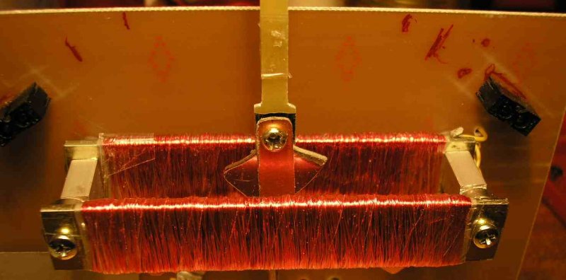

Itt van még néhány kép a "szerelvények"-ről. Az a helyzet, hogy nekem a LED levezetések álltalában jól viselik a rezgést. A mágnes alatt lerögzítem a karhoz, majd úgy állítom be, hogy egy kicsit lazán hagyom, rezgés közben levízsgálom nincs-e valahol súrlódás, hozzáverődés, és lent egy ponton lefogatom az alaplemezhez. Ezután már nem kell vele törődni, jól birja. Szia.

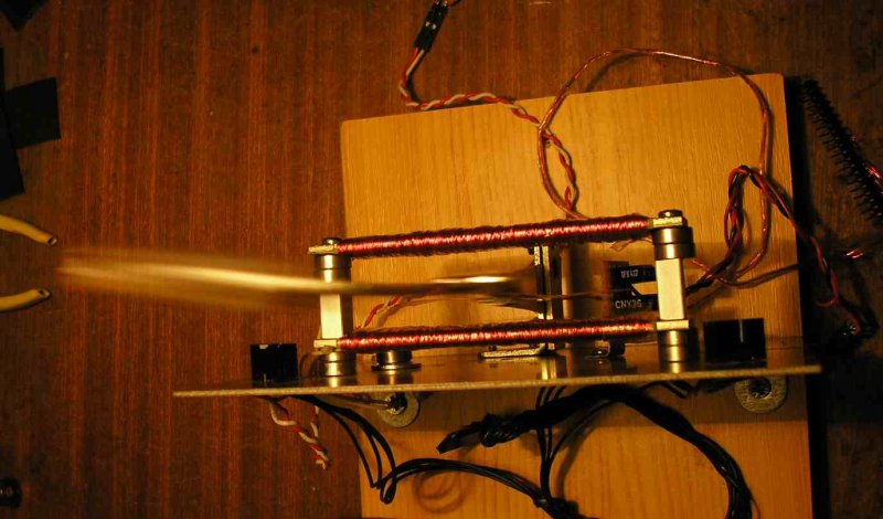

Jók a képek ! Az egyiknél amikor sikból fényképezel olyan mintha lenne egy kis" kóválygás."
Egy kérdésem lehetne, mennyi hangja van?? Mármint milyen hangos? Üdv!
Szia Pittyu!
Csak a fényképezőgép hibája amit látsz. Nincs semmiféle "kóválygás". Egyébként, az a "nyolcas" a felülnézeti képen, számomra is érdekes felvétel. Stia.
Szia Yello!
Nincs hangja! Addig állítgattam a takarólemezek és résoptikai kapuk helyzetét, amig azok "súrlódásmentesen" nem kezdtek a teljes lengéshosszban működni. Ha valahol, hát itt kell vigyázni, mozgás következtében ne érjenek egymáshoz egyéltalán. Igy elérhető, hogy csak "vájtfülüek" hallják a nemlétező zajt. - A frekvenciáról még nem esett szó, Most a könnyített karral és kijelzővel, 26Hz lett a frekvencia. Szia.

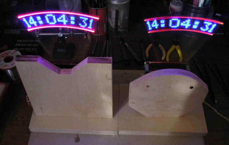

Működik 2 db Wand Clock párhuzamosan egymás mellett. Mindkettő a legújabb elektromos kapcsolás szerint van felépítve. Teszek fel róluk egy kis videót, és néhány képet. Sziasztok.
Gratula! Pofás lett a kicsike

Köszönöm a garatulációtokat, igazán jól esett. Kicsit módosítottam a "végleges" Wand Clock-on. A frekvenciát kb. 30Hz-re emeltem, igy a vibrálás már csak a videófelvételen látható jelentősebb mértékben. A "dizájn" is változott, mert átfestettem az egészet matt feketére, és bekereteztem egy vékony plexit, majd ezzel a kijelzőt is. Ime: - A cikk a Wand Clock-ról, nemsokára elkészülhet... Sziasztok.

Rájöttem egy régebbi H-hidas eszköz rezgésének vízsgálatánál, mi okozza azt a nyolcast felülnézetben! Ezt a bizonyos "kóválygást" a mágnes helytelen elhelyezése okozza. Fel is teszek róla néhány képet, mert igazán tanulságos. A mágnes síkja vízszintes a K_1 és K_2 felvételen, ilyenkor "ferdén" rezgeti a kart! (Nem vízszintes a mágnes sikja a tekercsekre, amikor a kar párhuzamosan mozog a légrésben. K_3 és K_4-es képen). Szia.

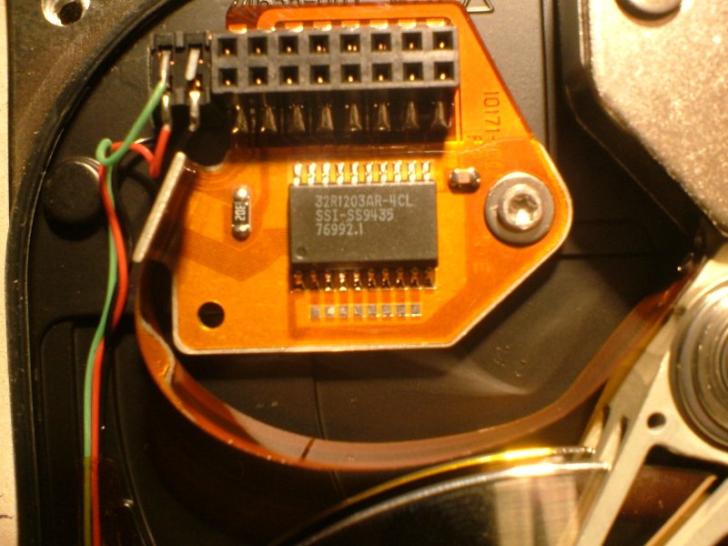

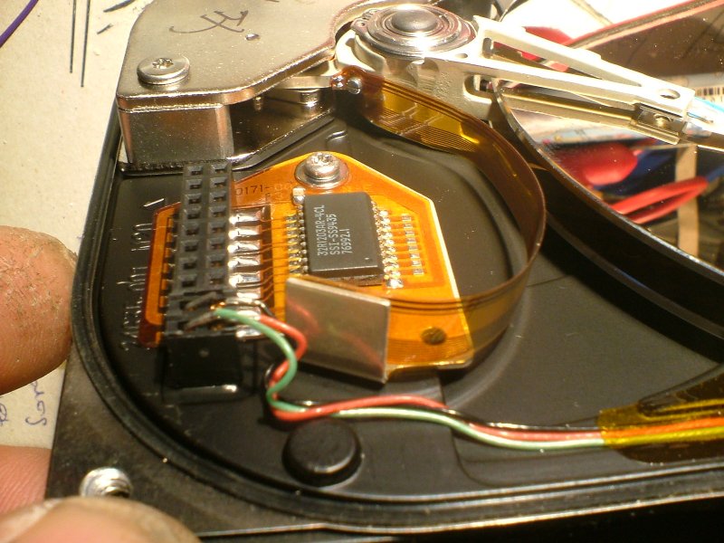

Szia. Természetes , hogy segítek ha tudok. De én még nem adtam fel a vinyós megoldást, épp ma kukáztam egyet. A fényképeken látszik hogy a levezetést ennél jobban nem lehet megoldani. A fej csip lábainál megvannak a kivezetések. Egyszer én ezt megcsinálom. De ott a sok félbehagyott dolgom, azokat akarom folytatni.
