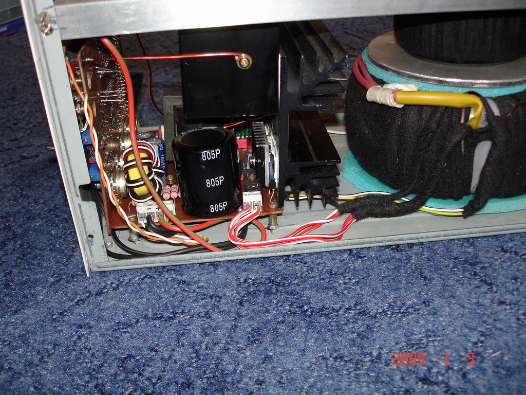

Helló!
Persze van a belsejéről is! Még nem tudom, hogy mi lesz pontosan a tetejében, de lehet, hogy egy áteresztőtranyós táp, vagy még arra gondoltam, hogy sokszor jól tud jönni, ha van 6, 9, 12V stb váltóban. Meg ezek mellé még elférne fix +,- 5, 6, 9, 12, 15V is! Szerintetek?

A belseje is szép!
A fix szabályzott feszültségek is jó ötlet!

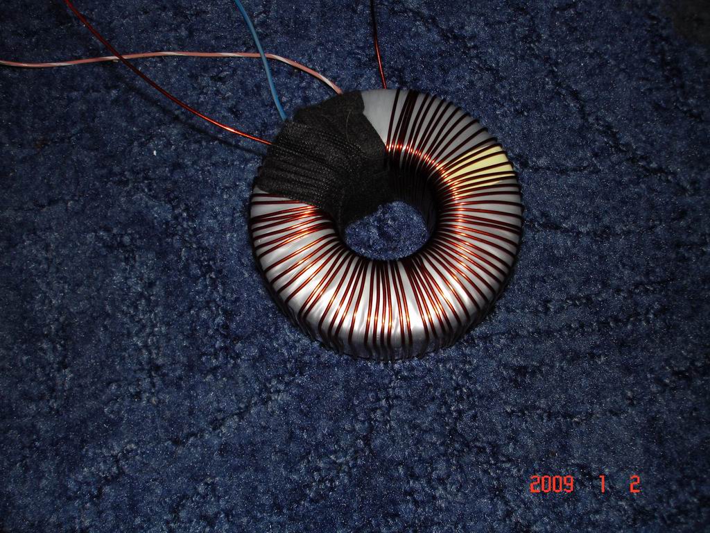

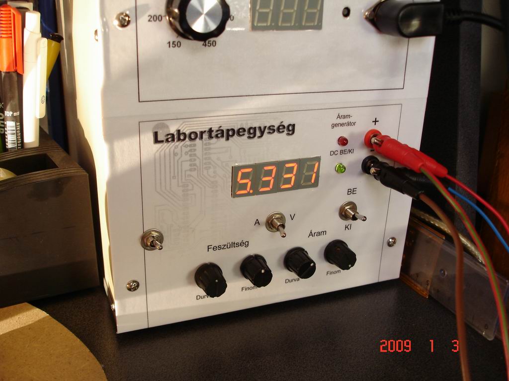

(#) mtomihun hozzászólása Jan 3, 2009 /

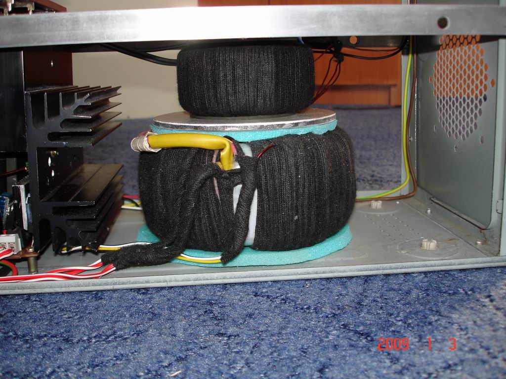

Itt van egy két kép a trafóról is! Mindegyik trafót én tekertem kézzel (persze csak a szekunder oldalt), de csak a forrasztóállomás trafóját fotóztam le menet közben! 120 menetet tekertem rá, középen egy leágazással! Meg működés közben a tápegységről kép!

(#) mutatvanyos válasza mtomihun hozzászólására (») Jan 3, 2009 /
Jó lett nagyon! Pc-ház újrahasznosítva, tetszenek az áttekert trafóid! /Mivel tekerted be őket?/Gratulálok!

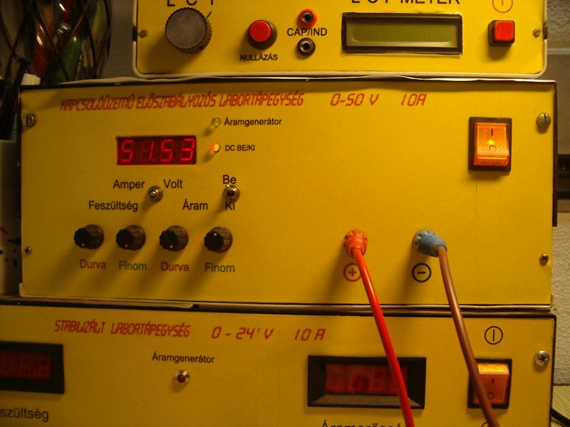

(#) mutatvanyos hozzászólása Jan 3, 2009 /

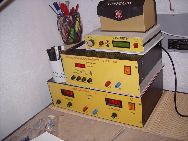

Az én tápjaim tetején egy piroskeresztes műszer található
(#) vicsys válasza mutatvanyos hozzászólására (») Jan 3, 2009 /
Na, ez tettszik! Cikk lesz róla?
(#) Doncso válasza mutatvanyos hozzászólására (») Jan 3, 2009 /
ejeejj, de szép műszerek.
(#) mutatvanyos válasza vicsys hozzászólására (») Jan 3, 2009 /
Nem hinném Bocs az off-ért mindekitől

(#) mtomihun válasza mutatvanyos hozzászólására (») Jan 3, 2009 /
Van az a szőrös szigetelőszalag, olcsón hozzájutok és mindenre ezt tekerem. Jól tapad, meg a hőre sem annyira érzékeny, mint a normál szigetelőszalag.

(#) Attila86 válasza mutatvanyos hozzászólására (») Jan 3, 2009 /
A kapcsolóüzemű labortápod valóban 50V-os? Én azt 40V-ra terveztem és méreteztem...
Ez az "Induktivitás Kérem várjon" szöveg a műszeren nem semmi.
Nagyon tetszik a te műszereiden és Mtomihun-én is, hogy az előlapi feliratok magyar nyelven vannak írva.
(#) Attila86 válasza mtomihun hozzászólására (») Jan 3, 2009 /
Már kint vannak ezekről a képek az oldalamon, csak így egybe nem. De nem is tudom hova raknám, mert még senki nem építette így egybe az áramköreimet.
A képeidet már lementettem, majd ha lesz egy kis időm kirakom ezeket is. :yes:
(#) mutatvanyos válasza Attila86 hozzászólására (») Jan 3, 2009 /
Úgy tűnik azért bírja.... Az elkók miatt aggódok is egy kicsit, de nincs kedvem letekerni a szekunderből. Jól tervezted meg, bírja a tuningot
Az Induktivitás kérem várjon..... Doncso fórumtársunk érdeme, köszönet Neki

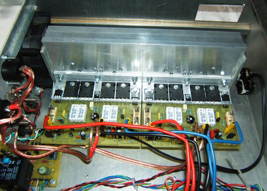

(#) TyeDa hozzászólása Jan 4, 2009 /

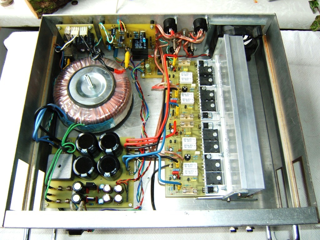

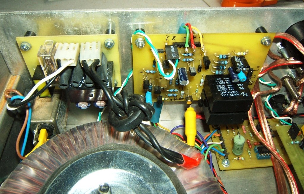

Megépítettem egy erősítőt ST151 végekkel, +-50V-ra, nagyobb tranzisztorokkal. Van benne lágyindító, 500VA toroid, koppanásgátló-hangszóróvédő, peak-jelző. Tervben van még: venti fordulatszám-szabályozás (talán 8 lábú AVR-rel), némító gomb...
Próbaterembe szánom, kis koncertekre. Még a hangfalak készülnek hozzá tavaszra.
(#) szabi83 válasza TyeDa hozzászólására (») Jan 4, 2009 /
Szuper lett
(#) CIROKL válasza TyeDa hozzászólására (») Jan 4, 2009 /
Gratulálok az erősítödhöz , nagyon szuper lessz !Bár már ami most is látszik .
(#) Dióda válasza TyeDa hozzászólására (») Jan 4, 2009 /
Tényleg pofás darab lett!
Két kérdésem azért lenne vele kapcsolatban.
1 : Ledarálod ugye a toroid lefogató csavarját ?
Olyan rusnyán ágaskodik fölfelé .
2 : A venti az szívni vagy fújni fog?
Csak azért kérdezem mert ugyan látok nyílásokat a doboz oldalán de gondolom nem azokon fog a levegő ki-be járkálni, viszont az előlap nincs perforálva eme megoldásnál meg a tetejét nem érdemes mert akkor fölösleges lessz a venti mert nem alakul ki az alagút hatás.
(#) djhans válasza TyeDa hozzászólására (») Jan 4, 2009 /
Szép lett! Milyen típusúak a végtranyók?
(#) totti91 válasza TyeDa hozzászólására (») Jan 4, 2009 /
nagyon szép lett..az elejéről kaphatnánk egy képet?

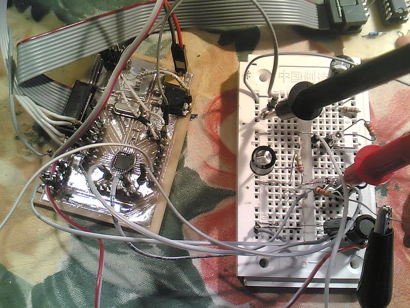

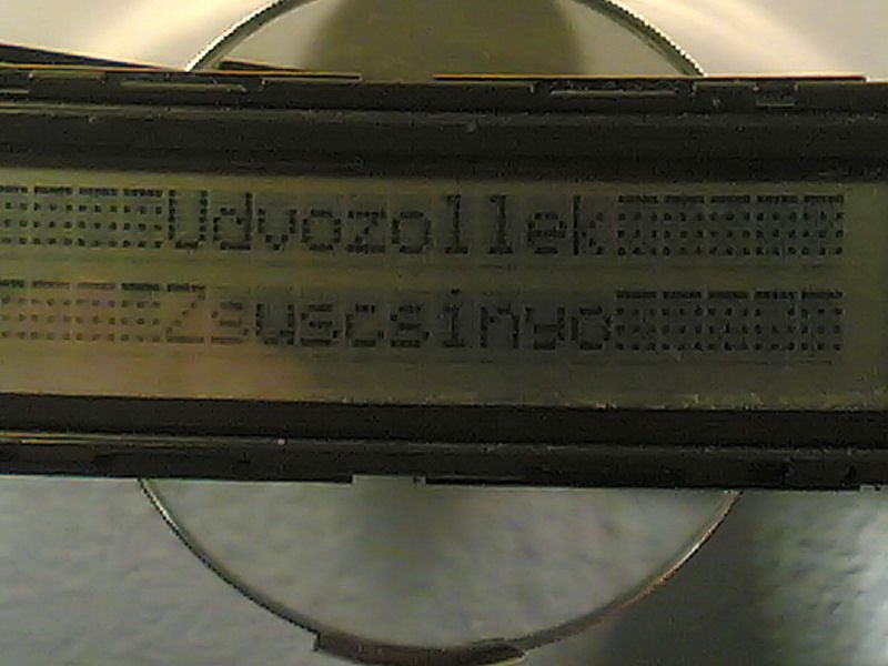

(#) zsuscsinyo hozzászólása Jan 4, 2009 /
Üdv mindenkinek!

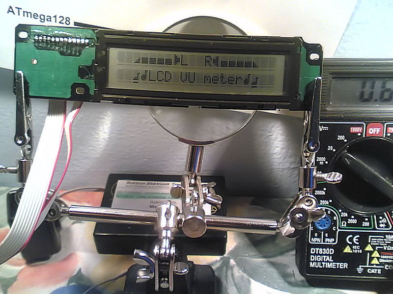

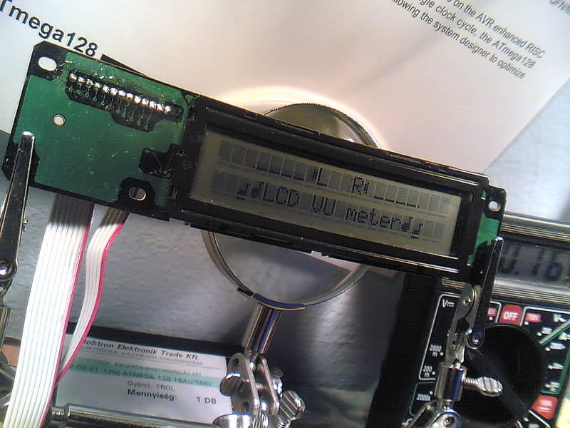

Jelenleg egy kivezérlésjelző projektbe vágtam bele, készítettem pár képet és videót a félkész állapotról
Atmega8-as vezérli az LCD kijelzőt (régebben fax-ban volt) 4-biten. A teljes LCD vezérlést én írtam hozzá C nyelven, 3 ADC-t használok: 1-1 Sztereó hangnak, és 1-et fényérzékelőnek. Az utóbbi egy világítást kapcsol a kijelzőnek ha sötét van. Nagyjából ennyi Nemsokára készen lesz.
Videó: Bővebben: Link
(#) Doncso válasza zsuscsinyo hozzászólására (») Jan 4, 2009 /
Iszonyat jó lett!! Nekem tetszik.
