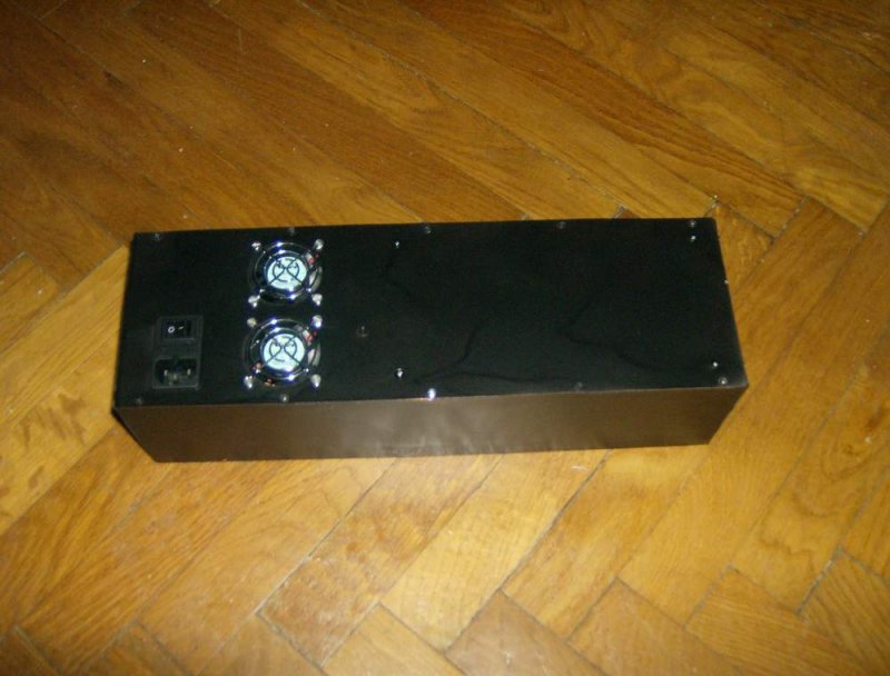

Sziasztok készül ám a dobozolás is
(#) DMZ hozzászólása Jan 24, 2009 /

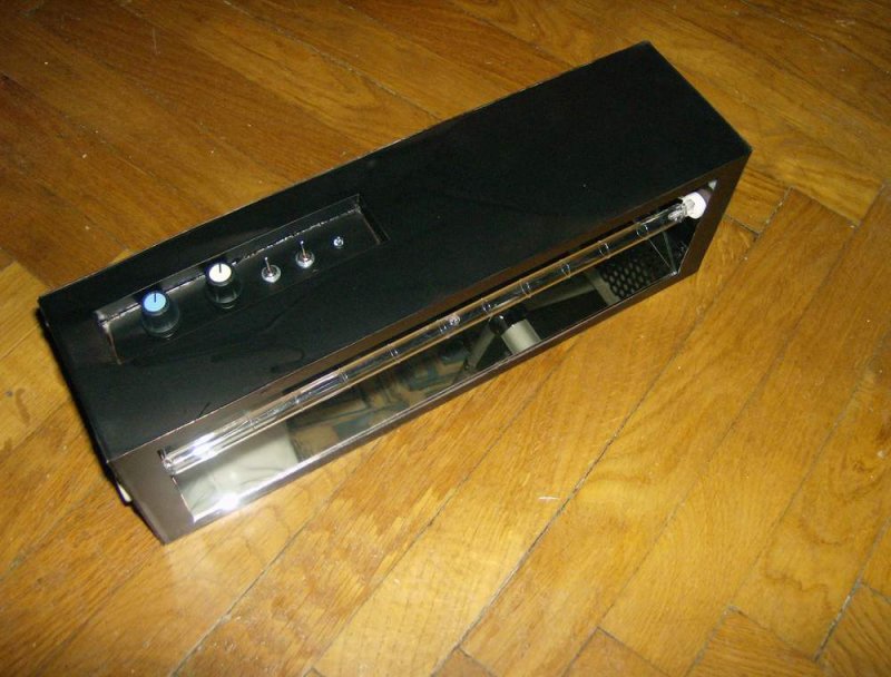

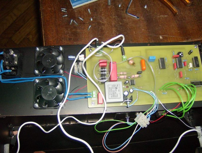

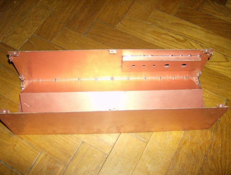

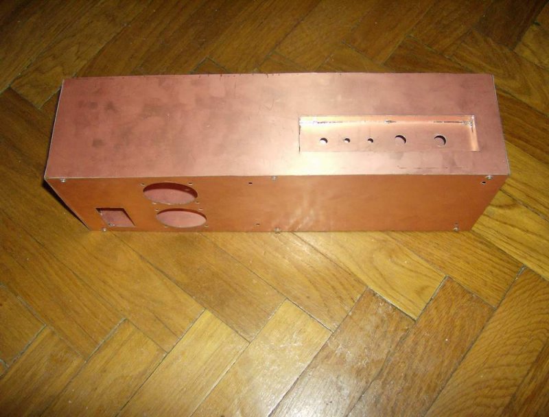

Bedobozoltam végre a bika túrbó strobit!
Igaz 2 oldalas nyáklemezből lett elkészítve!
Íme a képek!
(#) DMZ válasza DMZ hozzászólására (») Jan 24, 2009 /
Többi képek!

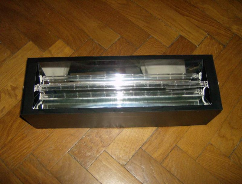

Kész állapotban
A két strobim együtt!
ja és persze az 1500W-os strobinak hiányzik a füle és az elejéről az üveglap! De idővel azok is elkészülnek!

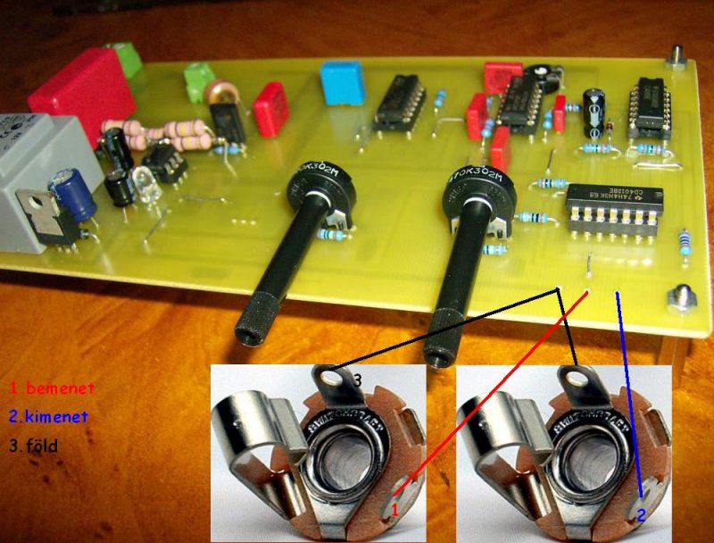

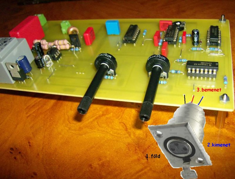

(#) bakaruha válasza DMZ hozzászólására (») Jan 24, 2009 /
Szia ezek remek művek nekem viszont az lenne a kérdésem hogy az 1500-ast hogy lehet vezérelni külsőleg???
(#) DMZ válasza bakaruha hozzászólására (») Jan 24, 2009 /
Köszi,lehet XLR dugóval, de le 6.3-as jack aljzattal is!
Csatolok képet.

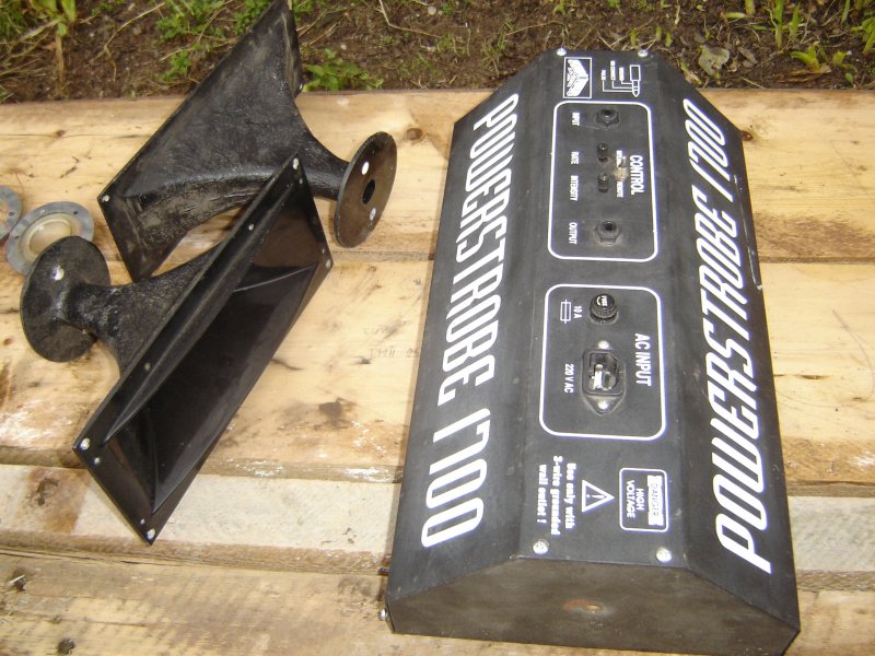

(#) stefo hozzászólása Jan 24, 2009 /
Sziasztok !
Ezt a strobit ismeri valaki?
Stefo.

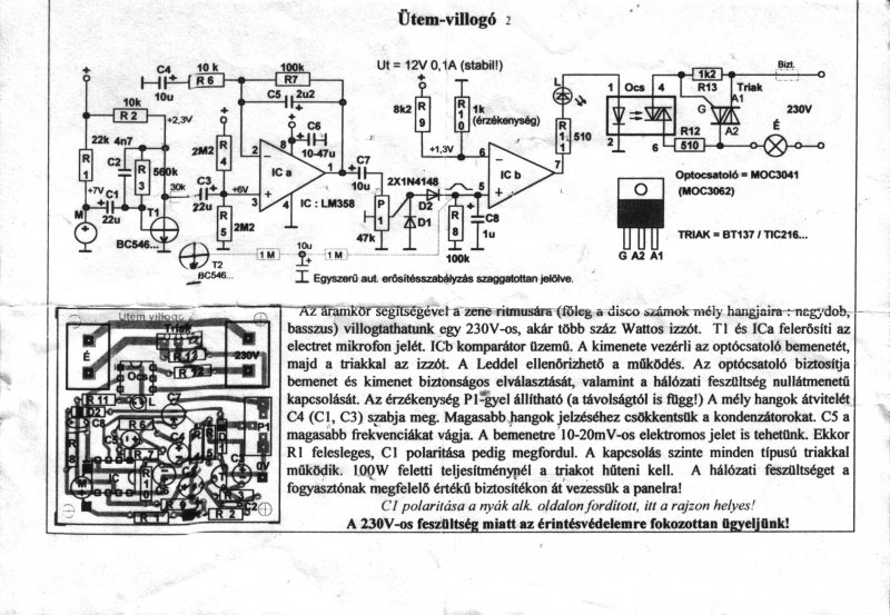

Újra egy szép kérésem lenne.
Kellene egy valami nem drága és a legegyszerűbb dolog arra, hogy sima 220 as égők villogjanak a basszusra.
Ezt beraknám az ágy mögé és a falon futna a fény.
Láttam már valahol csak nemtudom hogy kinél.
Tudnátok segíteni?

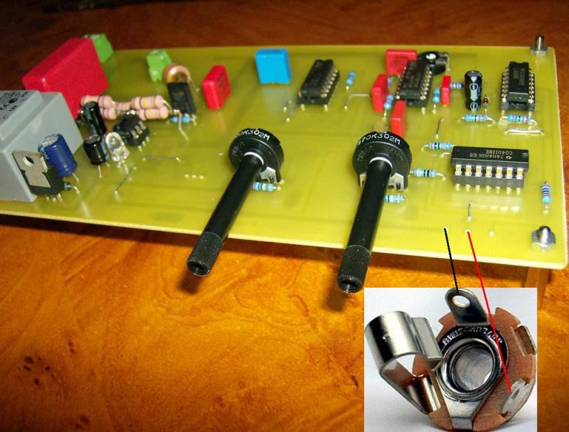

(#) DMZ válasza bakaruha hozzászólására (») Jan 25, 2009 /
Persze!
DMX?? Semmi gond!!
Csak venned kell egy mono 6,3-as jack aljzatot!
Íme a rajz!
(#) DMZ válasza csovalek hozzászólására (») Jan 25, 2009 /
Íme,basszusra villogó 220V-os izzó!

(#) csovalek válasza DMZ hozzászólására (») Jan 25, 2009 /
Kösz szépen, de ezt 100% hogy nem tom megcsinálni vidéki létemre.
Nincs valami sokkal egyszerűbb?

Vagyis, ha valaki tudná a kapcsolásokat az segíthetne és ideadhatná a ledes meghajó és a 220as baszus villogó kapcsolását.
Kösz.
Egyszerübb megoldást??
Hát annyit tudok neked segíteni,ha elküldöm neked a nyákrajzot és neked meg annyit kellene csinálnod hogy egy műnyomó papírra kinyomtatod,vasalod,kimaratod,kifúrod és forrasztod!
