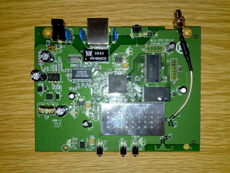

(#) KZS hozzászólása Dec 16, 2008 /
Van egy Planet WAP-4000 -es AP-m, amiben a mellékelt képen található panel van, WLG-2010 néven. Ezen a panelen (hasonlóan a Linksys WRT54GL-hez) is van két szabadon hagyott csatlakozó. Szerintetek ezen is meg lehetne oldani az RS-232 csatlakozást? Találkozott már valaki ezzel az AP-val? Segítségeteket előre is köszönöm.
