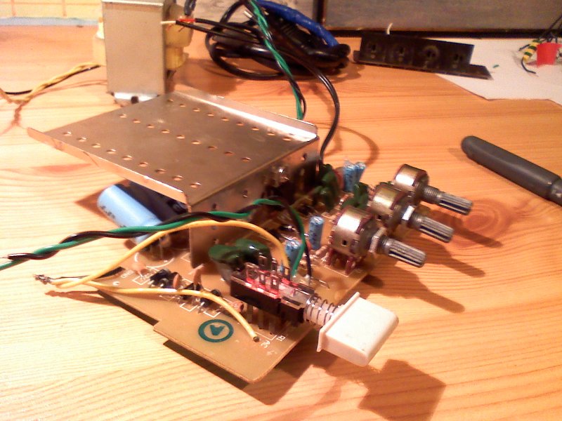

(#) puca3333 hozzászólása Jan 6, 2009 /
Az előbb említett erősitőre lennék kiváncsi hogy ha megtudnátok mondani hogy hány wattos akkor nagyon megköszönném mert én nem értek hozzá.. :no: Itt van pár kép róla..Amúgy az a két ic tda2030 csak az egyiket kivettem mert felrobbant..
(#) Gery válasza puca3333 hozzászólására (») Jan 6, 2009 /
Ha tda2030 van benne akkor nyilvánvalóan majdnem 2x20W 4ohmra. De ha az egyik elszált akkor ennek márcsak a fele.
(#) hapro válasza puca3333 hozzászólására (») Jan 6, 2009 /
Illetve akkor így valószínű már nem is működik, míg meg nem javítod.
