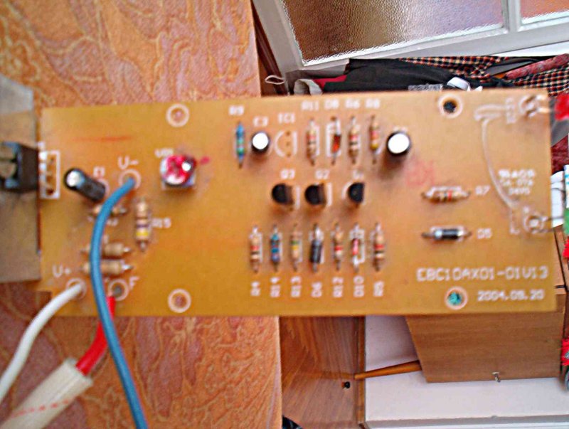

Helló! Ha szólhatnék, talán annyit, hogy a tranyónak látszó alkatrészek betűjelét meg kellene nézni pontosabban, jó világítás és nagyító segédlettel s talán ha sikerül lerajzolni a nyákkövetős rajzot (erős fényű izzóval átvilágítva a panelt látni az alkatrészek nyákkapcsolatát) akkor könnyebb lesz megérteni a működést is. A rajzot is azért bányásztam ki, mert elég hasonló a te "4 tranyós" nyákodhoz. Az IRF és a KA...-s alkatrészeknél is találhatók alapkapcsolási megoldások. Vagy, ha tudnál egy jobb minőségű közeli képet csinálni a panelról.
Hello
Készítettem uj képeket, remélem ezek használhatók . Ja KA431AZ (Tranyó?) a képen kivan szedve. 3 db tranyó pedig egyforma (ST (B,vagy H vagy R 550D) SN LC van ráírva

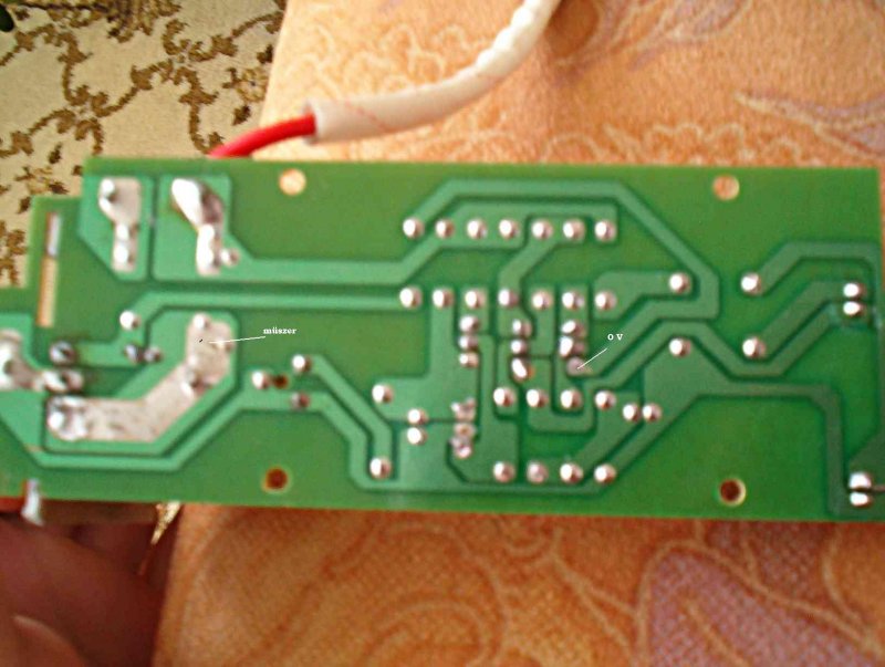

Kép a nyákról mi hova volt kötve..
Kicsit előrelöktem a dolgot. Ha van valakinek kedve, ellenőrizze le, hogy ez az áramkör és a pozíciószámok, megfelelnek-e a valóságnak. És ha készíthetne egy alkatrész listát is, akkor ráírom a rajzra, és leírom hogy működik (bár most már látható). Elvileg így működhetne a dolog. üdv! proli007

A 3db tranyó nál ezt mértem (kép)
műszer a negatív bemenetre a másik a tranzisztorokra. minden lábnál 12v van és csak egy negatívat leltem köztük. Ez nem hiba ? esetleg ?

R1, R6 közösén mért érték 1.53V van , ha töltő+aksi is rajta van (mint mikor tölteném)
Helló!Tudtam, hogy el fogom rontani azzal , hogy átszámozom az ellenállásokat.Ugyan is nem mind látszik jól, ezért én tetszőlegesen más számokkal láttam el a megértés végett, míg nem készül el a rajz. De a rajz az kiváló, csak a számozott ellenállások a panelon máshol vannak! Légyszi keresd meg aszerint, ahogy a rajzon, (amit proli készített) elhelyezkedik a panelon.
"R5", szemből nézve a panelt, jobb szélső tranyó fölött van. Elkó, R.., R5, jobbról, balra" haladva".

Csatolok egy képet 1 vagy 2 re gondoltál vagy teljesen rosszat nézek ? Bocsi az értetlenségemmel. Köszi a válaszodat előre is
A 2. számú. Írom, hogy szembe a panel, jobbról balra. Ha azt írtam volna, hogy fóliázott oldal.....Na szóval ha kiforrasztod az egyik lábát az R5-nek töltenie kéne 1000-el.

Bocs, hogy megint zavarok, de nem lett volna célszerűbb előbb a tanácsomat megfogadni, hogy tisztázzuk az alkatrészek pozíciószámát és értékét? Méréseket végezni ebben az áramkörben (az IFRZ Gate-t kivéve) az akku negatív pontjához célszerű. - Azon a képen, ahol az alkatrészoldal látszik, ráírni a pozíciószámot, mert olyan homályos, hogy azok nem olvashatók. - Kis txt táblázatot készíteni, hogy melyik pozíciószámú alkatrésznek mekkora az értéke. Így már rendelkezésre állna egy rajz, ahol helyesek a pozíciók és van hivatkozási alap egy mérés, vagy csere esetén. Én a csapkodásnak nem vagyok híve. Még ha hamarabb is vezet eredményre. A megértésnek és áramkör működésének, mérésének, később több haszna van, mint egy gyorsan megjavított készüléknek. üdv! proli007

Nem minden kerek, amit csináltok. (de még mindig gond a pozíciószám, lásd R5) Idézet: „TL-nél a poti csúszkát maxra, hogy lezárjon Q3, Q2, később majd beállítjuk a jó értéket.” - Ha már benyitott a TL, nem biztos hogy a potival vissza tudod billenteni, mert az a pozitív visszacsatolás mértékétől, avagy az alkatrészek értékétől függ. Idézet: „HA! jó az IRF. Azt meg kb. 10W-os izzóval D,S átmeneten nézném meg.Ha világít az izzó, az IRF az előfeszítés ellenére sem vezet, tehát szakadt.” - Az izzót itt nem teheted a kimenetre, mert ha nincs rajta aksi, akkor nem tud kinyitni a Fet. Ugyan így a fordított polaritás ellen is véd a D4-D3 dióda. Idézet: „Ha nem világít, amit nem tartok valószínűnek, mert R5 kiforrasztva sem vitte zárásba, akkor a G,D átmenet összehiccent.” - Ebben a mondatban ellentmondások vannak, vagy nem tudom hova gondoltad az izzót és milyen üzemállapot van (akksi, betáp..) R5 kiforrasztása esetén a Fet-nek zárni kell. Ha a Fet GD átvezet, akkor a Fet állandóan nyitva lesz. Szerintem R5 kiforrasztásánál, rossz ellenállásokról beszéltetek. (kép 1-2) Ez a módszer, nem fog célravezető lenni. Szerintem aksi kell rá, és mérni az aksi negatívjához képest. üdv! proli007 |
