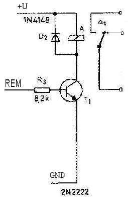

Szeretnék tanácsot kérni, egy monostabil multivirátort szeretnék készíteni a SEGÉDPROGRAMOK topic alapján. Kérdéseim:a C2. kondenzátornak mennyi az értéke???A másik az hogy szertném valami tranzisztorral védeni az 555. ic-t .Hogyan kellene ezt csinálnom???
Elnézést kérek, hogy egy kicsit off de a multivibrátor méretezése topicon kedd óta várok választ,de hiába.
Üdv. és köszönet ha segítetek.Bumbi.

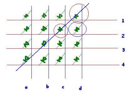

De a kérdés még mindig az, hogy a 2 pirossal bekarikázott hogyan tud világítani, anélkül hogy a kékkel bekarikázott világítana?
Mertha: + : d és c
- : 1 és 2
akkor a kék is világít, sőt a 4. is ott mellettük.
De ha én pl úgy szeretném ahogy össze van kötve, hogy úgy világítsanak, azt hogy tudom megcsinálni?
Köszi

(#) titi válasza bumburuc hozzászólására (») Jan 9, 2009 /
C2: 100nF kerámia
Az alábbi rajz REM bemenetét kösd az IC kimenetére (3. láb)
(Egy modi a helyére rakhatná...köszi!)

(#) besi99 válasza dolfin hozzászólására (») Jan 9, 2009 /
mert nem kap feszt, igy a kéked nem világít.
az általam említettplusz és minuszokat nem csak egy sorra, vagy oszlopra kötheted, bármelyikre, de a fizikai megvalósításnál előre el kell döntened, hogya sorok, vagy oszlopok lehetnek pl pozitívak; Az utolsó példánál az oszlop mindig üres , vagy pozitiv

(#) dolfin válasza besi99 hozzászólására (») Jan 9, 2009 /
Ezt értem, ennyire hülye nem vagyok.
Akkor azt mondd meg hogy az adott rajzon az acbd és 1234 közül mire kössek mit, hogy csak a 2 pirossal karikázott világítson?
Mert ha a d-re és c-re kötök +-t és az 1 és 2-re minuszt akkor a kékkel karikázott is világítani fog nem?
ugyanis a d2 vonalon az is kap feszt. Vagy rosszul tudom?
Akkor az a kék vonal nem megoldható ezzel?
És ha nem oldható meg, akkor hogy oldható meg hogy a mátrix betűket formáljon? Mert egy A betű azért bonyolultabb mint a sima ferde vonal

(#) moltam válasza dolfin hozzászólására (») Jan 9, 2009 /
Nem fog miért világitana? ahhoz d re az + 2 re a - kéne.1 d 2 c a pirossal bekarikázott.
(#) dolfin válasza moltam hozzászólására (») Jan 9, 2009 /
Mert ott írtam hogy a d az + a 2 az -
"d-re és c-re kötök +-t és az 1 és 2-re minuszt"
Szóval akkor mire kéne mit kötnöm hogy csak az a 2 világítson?
(#) lapose válasza dolfin hozzászólására (») Jan 9, 2009 /
Egy ilyen mátrixon bármilyen alakzatot ki lehet rajzolni, de ahhoz időmultiplex rendszerben kell vezérelni!
A szükséges ledeket egymás után kell kigyújtani, és ha ezt elég gyorsan csinálod, a szemed tehetetlensége miatt folyamatosan világítónak látod!
(#) dolfin válasza lapose hozzászólására (») Jan 9, 2009 /
Na végre
Szóval akkor simán nem lehet megoldani, csak egymásutánban, pl soronként vagy oszloponként.
Köszi.

(#) dolfin válasza vicsys hozzászólására (») Jan 10, 2009 /
Köszi
Ez jónak tűnik.
És hány ms-ot érdemes használni?
Egy LED mennyi idő alatt kapcsol be ill ki?
Köszi
Ez tényleg segített.
