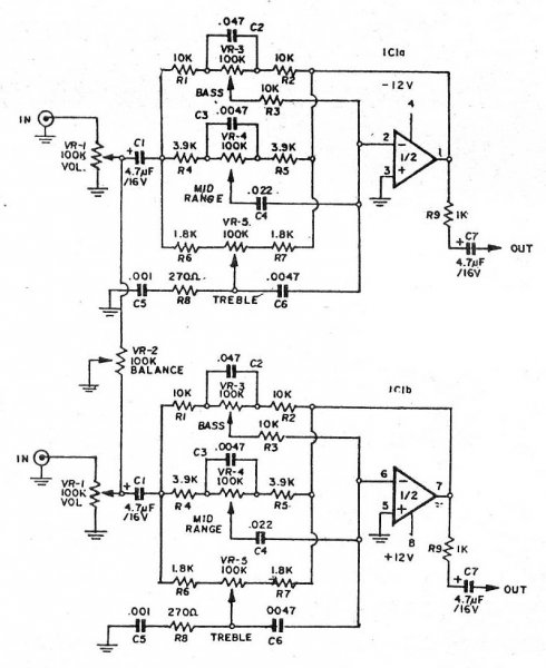

Szevasztok! Az lenne a kérdésem hogy a következő kapcsolás működőképes lenne e +-16V-ról elméletileg +-20V-ig mehet csak hát a mai világban már semmi sem biztos Ha érdekel valakit akkor még csatolok 1-2 rajzot. Az utolsó az amit megépítettem.
(#) Holubek hozzászólása Jan 11, 2009 /
Ja és még valami, a .033 és a .0033 - as kondik azok milyenek mert ezt azu átváltásos kondiábrázolásos részt nem igazán vágom ...... és kösz az ötletet.

(#) dilan válasza Holubek hozzászólására (») Jan 11, 2009 /
0,033μF = 33nF
0,0033μF= 3.3nF
így szokott lenni. :yes:
