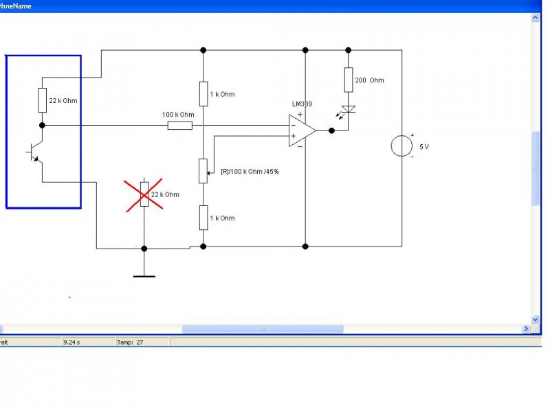

MMC4093 trigger , vagy uA 339 , LM 339 komparator. Biztos nincs savszuro az Infra IC-be ? Nagyobb kene legyen a feszulseg lehuzas . Itt egy kapcs rajz ilyesmi kell szerintem ,az alkatreszek erteke csak ugy kb-re vannak veve .A feszultsegoszto lehet kis aramu . Ahogy te tetted az ellenallast a minuszra , ha jol tipelem mi van az "infra"-ba , sontoli a bent levo tranzisztort . Nem hinnem hogy emitterkoveto lenne a kimeneten.Az IC LM 339-es komparator kimenten a belso tranzisztor kolektora van ( Open C) igy kell a kulso terheloellenalas .
A kapcsolast koszi, de az a rohelyes hogy aramkor tervezo softban ment csak, de mikor megepititettem a szokasos kis erositese volt az icnek. Az ic-ket meg koszi, a vitacomot meg nagyon nem birom me Romaniaban a legdragabb honlap
Viszont hogy igy kuldtel par ic falytat legalabb tudom mit keressek az altalam hasznalt netes cegeknel. Egyelore mara mar osszegyujtottetek par kapcsolast u h lesz boven mit probalgatnom, a tied is vegso esetbe kiprobalom ugyanilyen ertekekkel bar nemhiszem mert mar probaltam Az infra ic adatlapjat mar valaki feltoltotte de hanem itt van ujbol. u.i: sot lenyegebe ezzel a kapcsolassal kezdtem az egeszet, s csak utana modositottam mindenfelet, s mint mondtam ez mukodott mas 0.1 volt esesnel (mas kapcsolassal eloallitva), csak ezel az infra erzekelovel nem. ..... Kiprobalom ma lapose kapcsolasat is s irok ha van fejlemeny. Koszi mindenkinek.

De eddig nekem barmilyen frekvencian adtam neki az infra jelet a 0.1 volt valtozas biztosra meg volt, logikailag billent nem volt koztes vagy ment vagy nem es nagyon erzekeny a benne levo erositonek hala. S szerintem valahogy nagyon erdemes lenne ezt a 0.1 volt kulonbseget felhasznalni egyszeruen. De meg nem volt idom a 1-2 ajanlott kapcsolast kiprobalni, azutan majd beszlek hogy mennyire javul a helyzet vagy teljesen lottek az otletemnek. Koszi az online aruhazat szetnezek rajta me minden ami nem adelaida es vitacom azt orommel nezegetem, olyan artobszorossel dolgoznak hogy csak.
Koszonom mindenkinek a segitseget, foleg lapose-nak. Az altala javasolt kapcsolas megoldotta a problemat es valoban kituno teljesitmennyel erositi az infra altal kiadott jelet
