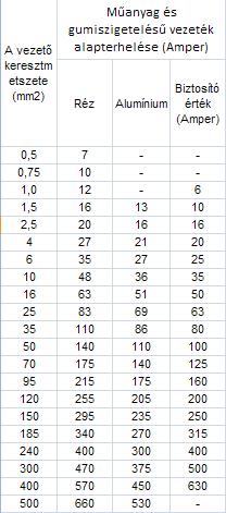

Egy szigetelt réz vezetéken üzemszerűen 60 Amper folyna.
Milyen vastag legyen ez a vezeték?
(Esetleg, he egy képletet adnátok a kiszámításhoz)
(#) elektrorudi válasza nagytibor hozzászólására (») Jan 11, 2009 /
Ez az információ kevés a válaszhoz.
Minimum még azt kellene tudni, hogy :
- milyen üzemi körülmények között üzemel a vezeték (A;B;C) ?
- milyen a vezeték szigetelése (vezeték, kábel típusa?) ?
- mekkor a vezeték hossza ?
- mekkora feszültségesés van megengedve ?
Ha 10A-t kérdeztél volna, akkor símán azt mondom : 1,5 qmm biztosan elég.
De 60A-nál...
Ez már nem a házi barkácsolás szintje.
Egyébként a google-n 5 perc keresés után található pl. egy Excel táblázat, amiből interaktív módon, jó közelítéssel megállapítható a keresztmetszet (is).
(#) benny0012 válasza nagytibor hozzászólására (») Jan 11, 2009 /
Kedves Tibor! Az általam ígért táblázat itt van! A megállapításhoz kellene még egy kis méretezés melegedésre is, ami egy hosszabb művelet. Ennél a méretezésnél kellene egy pár adat. pl.: Milyen a megengedett feszültségesés a "táp" és a fogyasztó között, valamint mekkora a távolság köztük. A vezető anyagát azt már tudjuk ( Réz ) és a vezetékünk terhelését is tudjuk ( Iü=60A ). Még egy dolog, amit jó lenne tudni, a feszültség. Egyen vagy váltakozófeszültség lesz-e és persze az értéke V-ban.

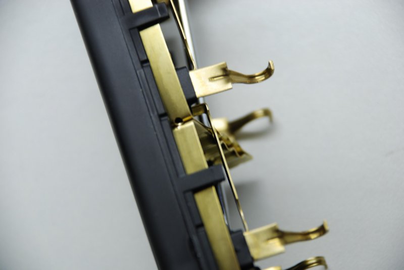

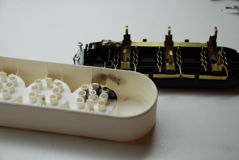

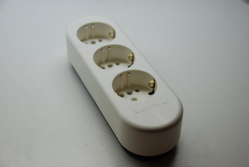

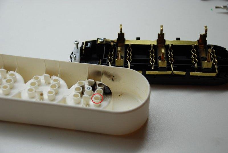

üdv, mindenkinek,
minap tapasztaltam egy dugó (csatlakozó) hálózati elosztóból történő eltávolítása során némi kellemetlen fény, illetve hangjelenséget.
az elosztót gyártó cég a kontavill, mint az a 3. képen látszik.modik majd kimoderálják, ha úgy gondolják. szétszedés után meggyőződtem a bekötés szabályosságáról, ellenben az aljzat konstrukciós hibájáról is.
a dugalj fázis, illetve nulla kivezetése fölött van elvezetve a föld vezető, amihez (akár egy vastagabb szárú dugvilla kihúzása során) könnyűszerrel, kis erőkifejtés hatására is hozzá tudjuk érinteni a fázist vagy a nulla vezetők bármelyikét, amint az a 2. képen látszik.
üdv
(#) hbal válasza zaik hozzászólására (») Jan 11, 2009 /
Évek óta használok ilyen csatlakozósorokat, illetve ennek a 6-os változatát. A képek láttán szét is szedtem egyet. Összeszerelt állapotban a fedélen a dugvilla villáit körülvevő "csövek" tartják a helyükön az érintkezőket.
Elvileg akkor lehetséges, hogy kimozduljanak a helyükről, ha a fehér tető nincs megfelelően felcsavarozva, vagyis kihúzáskor nem szorítja le az érintkezőket, vagy a dugvilla villája annyira melegszik, hogy megolvasztja maga körül a műanyagot, és ezért tud kimozulni.
(nem fixen összedugva használom őket, hanem színpadon, ahol csak rövid időre van bedugva egy-egy készülék, eddig nem fordult még elő hasonló)
(#) kendre256 válasza zaik hozzászólására (») Jan 11, 2009 /
Ma már minden gyártó (lehet, hogy van kivétel, de én még nem találkoztam ilyennel) ilyen gagyi módon gyártja az elosztókat. A kínaiak annyiban különböznek csak ettől, hogy azokban még csavar sincs (hogy legalább szét lehessen szedni), hanem egy benyomható, de ki nem húzható szegecs. De újabban a német aljzatok, dugók is hasonló színvonalúak (nagyon látszik rajtuk a funkcióanalízis alapú tervezés... (spórolás))
(#) zaik válasza hbal hozzászólására (») Jan 11, 2009 /
hát remélem is, hogy egyedi eset, ami velem történt. nem antireklámot akartam csinálni, minden esetre el tudok képzelni jobb konstrukciót.
(#) deguss válasza zaik hozzászólására (») Jan 11, 2009 /
Nekem egy nagyon hasonló hosszabbítóm volt, iszonyat sokat megtrükkölte a családtagokat. 4 luykú földelt lengőcsatlakozó volt az 5 méter kábel végén, szép bakelit házban, talpas kivitelben. A földelés csatlakozója kisebb ütés hatására mindig hozzáért a fázishoz, de nem ragadt oda, csak hozzáért. Az automatát mindig levágta, de soha nem mértem utána zárlatot rajta. Mindig azt gyanítottunk, hogy a bedugott készülékeknek volt valami baja.
Egyszer nagyon gyanús volt, hogy a kábelnél fogva történő megemelés, és kisebb esés után (10 cm-ről), puffant egyet, ekkor jöttem rá, hogy nem a bedugott gépnek van baja, hanem talán a hosszabbítónak. Szétszedtem, és láttam, hogy mi szivatott hosszú időkig. Leszigeteltem, és ma is használatban van, mivel ma már nem is gyártanak ilyen vastag (3*2.5mm^2), jó szigetelésű, mégis hajlékony, gumiborítású hosszabbítót, ilyen hosszúságban.
(#) hbal válasza deguss hozzászólására (») Jan 11, 2009 /
Gyártanak jó minőségű gumis, illetve saválló hosszabbítókat, csak a borsos ára miatt ritkán tartják az üzletek. Lehet kapni viszont 3x2,5 gumikábelt, ahol nincs az a rideggé válás, ami MT kábeleknél egy idő után előjön.
(#) deguss válasza hbal hozzászólására (») Jan 11, 2009 /
Ja köszi, nincs szükségem még egyre, csak érdekesség képpen írtam le, hogy ez az "összeér a két lemez a dugaljban" probléma nem egyedüli eset.
