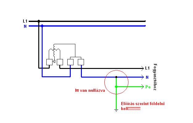

(#) benny0012 válasza gringos hozzászólására (») Dec 19, 2008 /
Kedves Grindos! Először is szeretném közölni veled, hogy az ilyen méréseket vagy esetleges hibaelhárításokat bízd szakemberre. Szeretném megkérdezni, hogy "Végigmértem mindent,mindenhol" ez mit jelent? A lakásban mindenhol ugyanezt mérted? Ha igen, akkor mindenképpen hívj szakembert, hogy kiderítse mi is a hiba valójában, mert rendkívül balesetveszélyes lehet minden villamos gép vagy fogyasztó érintése a lakásban. A hiba véleményem szerint sokféle lehet. Lehet egy védővezető szakadása. De meglehet hogy a védővezető a régi szerelés szerint nincs nullázva csak földelve van, vagy a nullázási pont szakadt, amint azt a mellékelt rajzon is látod.( Kicsit leegyszerűsítettem a rajzot pl.: kihagytam a kismegszakítót ) Látatlanban nem tudom megmondani neked a hiba pontos okát, de ha szakembert hívsz, ő tudni fogja!
