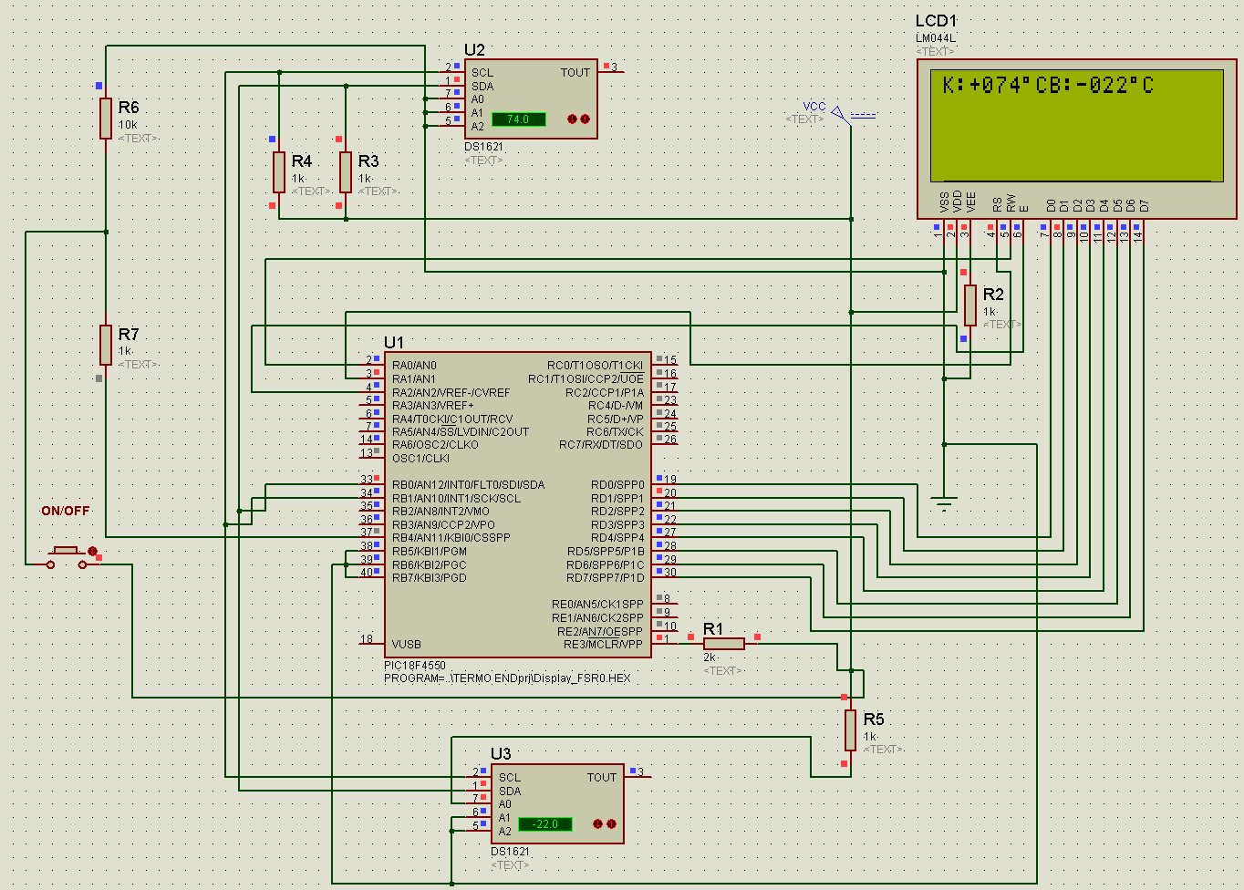

A TC74 adatlapja szerint a konverziós ráta tipikusan 8, de minimálisan 4 konverzió/sec. Power-on reset után is az utóbbi érték a jellemző, ezért nincs értelme ennél gyakoribb kiolvasásnak. Ha kisebb 'mocorgást' szeretnél a mért értékben, akkor használj helyette 0.5°C/LSB vagy jobb felbontású szenzort, ezeknek az abszolút pontossága is jobb lehet, mint a TC74-es típusé.
Én is TC74-el szenvedek, de sehogy nem akar összejönni. Tudna valaki segíteni hogy mit mire kell állítani, vagy egy asm-ben megírt kódot adni? Előre is köszönöm.
Segítséget szeretnék kérni a PORTok beállításával kapcsolatban.(PIC18F4550) Konkrétan a PORTD -hez tartozó 8 lábon szeretném változtatni a jelszintet egymástól függetlenül! Alfanumerikus kijelző adatbájtját képezi a projektemben. Ha akad valaki aki tudna egy működőképes példaprogramot írni (Assembly) azzal sokat segítene. Az a probléma, hogy ha a PORTD egyik lábát sem állítom logikai 1-re akkor is a multiméterrel mérhető az 5-ös lábon egy 5V. Ha pl betöltök a regiszterbe egy 0xAA kombinációt akkor az összes láb magasra kerül! Az I2C-s komunikációt egyébként megoldottam a szimulátor program szerint. Ha kell valakinek szívesen elküldöm. SEGÍTSETEK !
Jól értem hogy a PORTD összes bitjét szeretnéd beállítani kimenetnek?Adatlap 10-4 példájában van leírva hogyan kell beállítani a portot.120.oldal a pdf-ben.
5-ös láb referenciafeszültségként is használható, szerintem ez a funkció aktív, azért mérsz rajta 5V-ot. Egyébként:
Természetesen 0x00-t kell beírnod a TRISD-be, hogy kimenet legyen a PORTD ,csak elírtam, és már nem tudom módosítani.
Tehát:
A példában leírtakhoz hasonlóan programoztam a PORTD-t csak mindegyik lábát kimenetnek definiáltam. + letiltottam az SPP-t és a CCP1CON-t.
Az RD5 az én adatlapom szerint 3 funkciót láthat el: -digitális I/O - SPP adat - PWM kimenet Szóval a szimulátor szerint a programom működik a gyakorlatban viszont még a portok sem vezérelhetőek. Ha van valakinek valammi gyakorlatban is müködő port vezérlő példa programja Assemblyben azt nagyon megköszönném.
5-ös lábat írtál, nem RD5-öt.Én meg nem néztem hogy az nem a D Porté.
Ha publikus a programod tedd fel, úgy nagyobb az esély a segítségre.4550-est nem használtam még, csak 4520-ast.
A honlapomon a PICCOLO projektben találsz példákat (többnyire C nyelven, de a Kísérleti áramkör c. fejezet 4. példaprogramja assembly nyelvű). A dokumentált Szoftver segédlet egyben is letölthető (a nyitólap tetején: code_examples.zip), ebben az include/p18_all.inc állományba érdemes belenézni (CONFIG bitek beállítása, LEDport és LEDtris definiálása).
