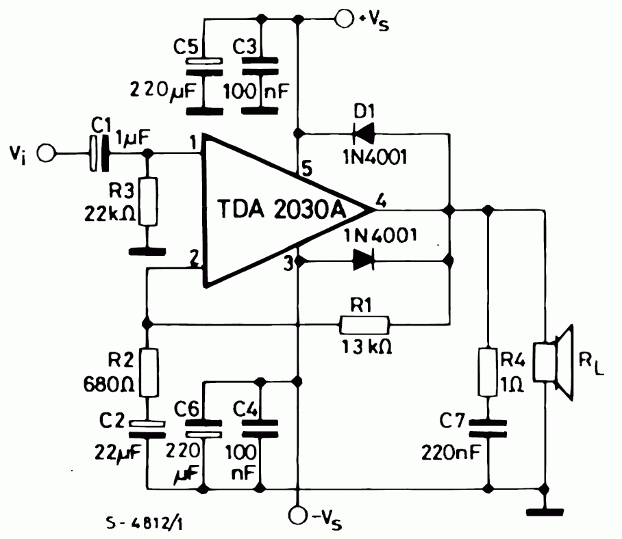

Melyik lábat kell megmérnem? mennyi az ideális?Amúgy köszi a segítséget?
Egytápfeszültséges kapcsolásnál:
1,2,4.láb: féltápfeszültség, 5. láb: tápfeszültség, 3. láb: 0V. Szimmetrikus tápfesz esetén: 1,2,4. láb: 0V, 5. láb: pozitív tápfesz, 3. láb negatív tápfesz.
