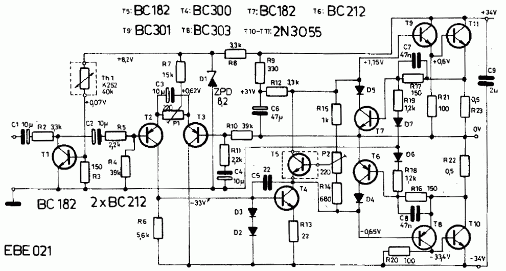

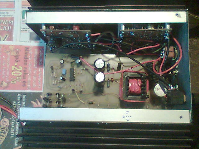

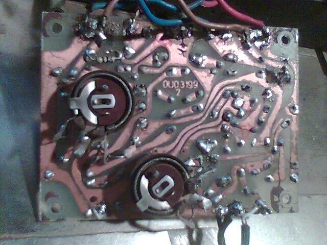

szevasztok!!!!nemrég szemányoltam egy erősitőt.
2n3055 a végtranyója.nem ez a lényeg. a panelra beag 0003199 van irva ehez kellene nekem kapcs rajz vagy valami leirás SOK KÖSZÖNET!!!!

kössz szépen átnézem a rajzot aztán irok hogy jó e!!!!
köszönöm szépen a segitséget ez az a rajz be is élesztettem. Fajintos.
csak egy gond van vele nyitott bemeneti kapocsnál gerjed egy kicsit.de megoldom.KÖSSZ!!!

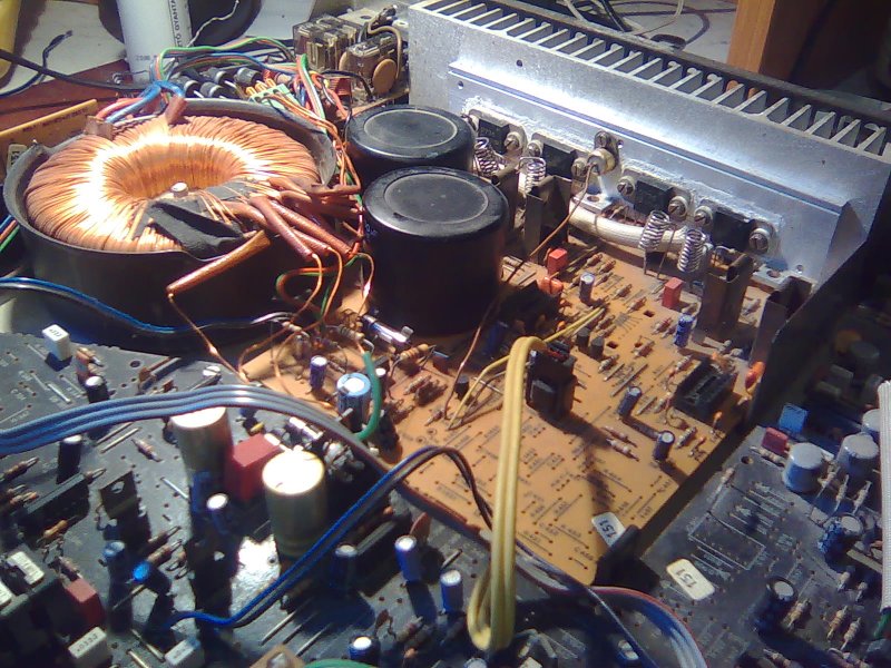

Hozzám került egy BEAG-AET453 -as erősítő javításra. A probléma a következő: Amikor bekapcsolom, olyan hangot ad (nem a hangfalakból) mintha szikrázna benne valami, de nem látszik semmi égési nyom, esetleg hol szikrázna. Továbbá ezt a jelenséget kb 50Hz-es brumm kíséri a hangfalakba. Az erősítő kb fél éve lett átkondizva. Ezt biztosra mondom, mivel én kondiztam át anno. Az a furcsa ebben a jelenségben, hogy nem mindíg csinálja. A pufferkondikon van egy hőellenállás, ilyenkor az elég rendesen melegszik. Csodálom, hogy nem old le. Előre is köszönöm a segítségeteket. Üdv: Matt
