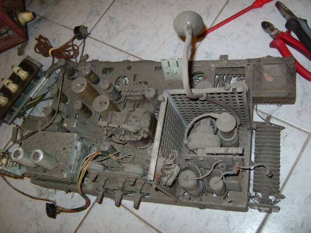

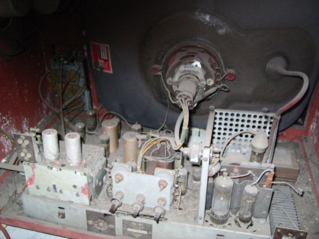

				Sziasztok! Ma hoztam el az alábbi képeken látható drágaságot, a Vatera-n ütöttem le, ráadásul nem is kellett érte messze menni... A képek magukér beszélnek ... VTRGY Alba Regia tévé, anno 1963ból. 110 fokos képcső, 3 hangszóró, sorméret-automatika stb... van vele meló bőven, első lépésben a nagyja koszt takarítottam le a chassiról... A doboza jó állapotban van, eltekintve a kosztól, portól... No jöjjenek a képek:
				Még több kép...
				Még egy ami kimaradt...
				Szia! Hmm hát igen... szívesen éltem volna mondjuk egy 30 évvel korábban abban a korban mikor ezek még futottak... Amugy meglepő módon a képcsövekkel szinte soha nincs baj ezekben az öreg gépekben... már amelyikben nem törték össze az eltérítő tekercsben lévő réz miatt... Van egy VTRGY Horizont TV-m is csak abban kiszenvedett a sorkimenő... nincs valakinek esetleg? 10 kivezetéses hagyományos VT FF csöves primer... Malomkerék az van hozzá de sajnos nem az a rossz... Üdv!

				Szia  Írtam választ! Amugy gratula a tévédhez szép darab... Így igaz ez még első szériás és nem dobváltós hanem induktív hangolású, tekercsekbe süllyedő hangolómagokkal... Van nekem is egy ugyanilyenem, a képcső a tulaj elmondása szerint alig üzemelt egy hónapot, meg is látszik a fényerején... mikor megkaptam is működött de linearitás hibája van, fel kell majd kondiznom a gépet...De most az Alba Regia van soron...

				> fel kell majd kondiznom a gépet... Nehogy szetbarmold mar... Ez nem egy PC tap amit csak ugy lehet javitani hogy balrol jobbra minden kondit kicserelunk 105 fokosra...
				Hidd el, tudja mit csinál! Nézz vissza pár oldallal, meg fogsz lepődni a TV-i képminőségén...
				Szia! nem barmolom szét, hanem felujítom... Régi kondi belseje ki, új kondi bele, majd visszazárva, észre se lehet venni... csakhogy korhű maradjon... a PC tápokat ne is említsd jut belőle bőven... Még a márkás darabokból is... de ez off topic téma lenne már... Üdv!
				Szia! Nem az elkokkal van baj azok jók és persze a régiket mindig formázással kezdem... igaz volt ami már a próbaüzem alatt ment tönkre ennek ellenére is. A tv-knél a linearitás hibát többnyire a néhányszor 10 nF nagyságrendű kondik okozzák, melyek ezekben a gépekben még papírházasak és szurokkal (kátránnyal?) vannak lezárva. Ezek a kondik a nedvességet nem nagyon szeretik, átvezetőssé válnak és a csövek impedancia viszonyait ismerve különböző hibákat produkálnak. Ezeken nem segít a formázás sajnos. Ezért szoktam azt elkövetni amit az előbb leírtam. Egy külföldi restauráló honlap (www.earlytelevision.org) adta az ötletet. Ha ezeket a papírkondikat rendbe teszem akkor 99 százalékban az eltérítő és egyéb fokozatok rendbe jönnek. A maradék hiba többnyire szakadt ellenállás, csőhiba, esetleg transzformátorhiba, kontakthiba... de jellemzően a kondik a gyenge pontok... Axiális stiroflex kondikat szoktam bele építeni de sajnos már egyre kevesebb helyen kapni...
				Papirhazasok atvezetese az tenyleg szivas. Pont a multkor agyaltam rajta hogy hogyan lehetne a legokosabban eltalalni hogy most akkor gazos a cso, vagy atvezet a csatolo kondi... Kulonosen ha mindkettot csereltem mar  Most pakolok a muhelyben, teljesen fellelkesultem
				Én ugy szoktam kimérni hogy az anódtápra kötöm a kondi egyik végét és a másik kivezetése valamint a testpont között mérek feszültséget. A töltődésen túl nem szabad a műszernek mást jeleznie, ha mutat valamit akkor a kondi többnyire hibás. Amugy én ezeket alapból cserélem mert vagy már most hibás vagy hamarosan az lesz...Az újabb kondikkal (műanyag vagy fémházas, valamint stiroflex fólia) nincsenek többnyire ilyen gondok... bár fémházas már tréfált meg mikor a hálózati zavarszűrő részben nagy csatt kiséretében felrobbant... ráadásul több óra után, nem is azonnal... A stiro nagyon bevált, még kidobott, roncs csöves TV sasszikból (orion 70 és társai) ki szoktam őket menteni...
