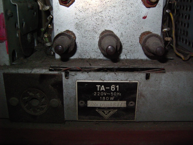

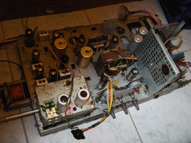

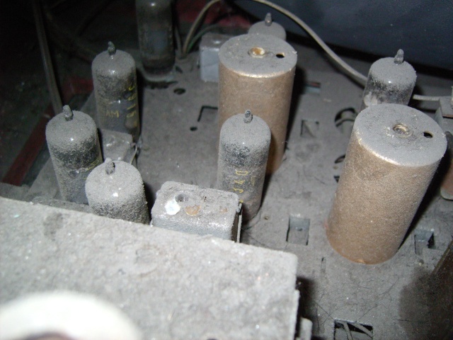

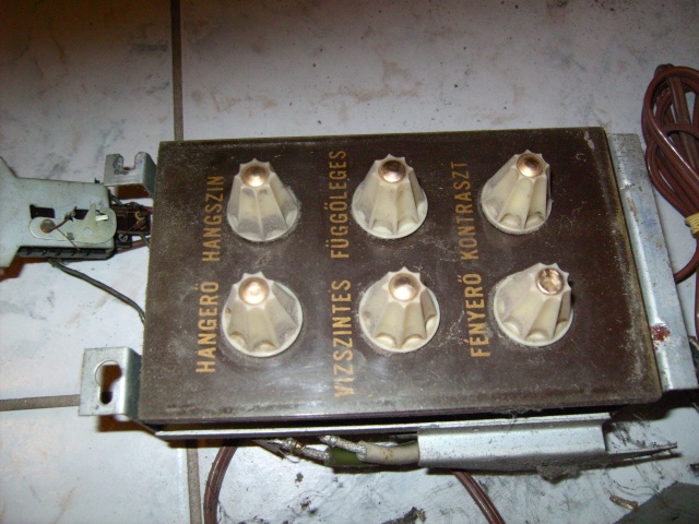

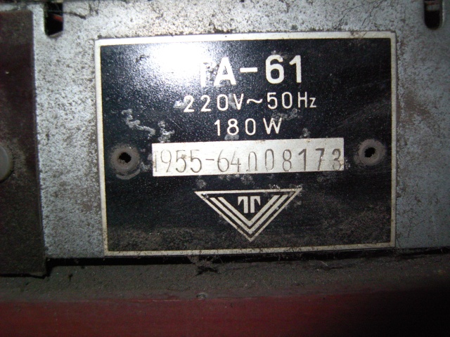

Ma hoztam el az alábbi képeken látható drágaságot, a Vatera-n ütöttem le, ráadásul nem is kellett érte messze menni... A képek magukér beszélnek ... VTRGY Alba Regia tévé, anno 1963ból. 110 fokos képcső, 3 hangszóró, sorméret-automatika stb... van vele meló bőven, első lépésben a nagyja koszt takarítottam le a chassiról... A doboza jó állapotban van, eltekintve a kosztól, portól...
No jöjjenek a képek:
(#) djmagoo válasza djmagoo hozzászólására (») Jan 14, 2009 /
Még több kép...
Még egy ami kimaradt...

(#) djmagoo válasza kisgeri hozzászólására (») Jan 14, 2009 /
Írtam választ!
Amugy gratula a tévédhez szép darab... Így igaz ez még első szériás és nem dobváltós hanem induktív hangolású, tekercsekbe süllyedő hangolómagokkal...
Van nekem is egy ugyanilyenem, a képcső a tulaj elmondása szerint alig üzemelt egy hónapot, meg is látszik a fényerején... mikor megkaptam is működött de linearitás hibája van, fel kell majd kondiznom a gépet...De most az Alba Regia van soron...

(#) djmagoo válasza Gafly hozzászólására (») Jan 14, 2009 /
nem barmolom szét, hanem felujítom... Régi kondi belseje ki, új kondi bele, majd visszazárva, észre se lehet venni... csakhogy korhű maradjon... a PC tápokat ne is említsd jut belőle bőven... Még a márkás darabokból is... de ez off topic téma lenne már...
(#) Gafly válasza djmagoo hozzászólására (») Jan 14, 2009 /
Formazni nem probalod meg elotte?
Nem az elkokkal van baj azok jók és persze a régiket mindig formázással kezdem... igaz volt ami már a próbaüzem alatt ment tönkre ennek ellenére is. A tv-knél a linearitás hibát többnyire a néhányszor 10 nF nagyságrendű kondik okozzák, melyek ezekben a gépekben még papírházasak és szurokkal (kátránnyal?) vannak lezárva. Ezek a kondik a nedvességet nem nagyon szeretik, átvezetőssé válnak és a csövek impedancia viszonyait ismerve különböző hibákat produkálnak. Ezeken nem segít a formázás sajnos. Ezért szoktam azt elkövetni amit az előbb leírtam. Egy külföldi restauráló honlap (www.earlytelevision.org) adta az ötletet. Ha ezeket a papírkondikat rendbe teszem akkor 99 százalékban az eltérítő és egyéb fokozatok rendbe jönnek. A maradék hiba többnyire szakadt ellenállás, csőhiba, esetleg transzformátorhiba, kontakthiba... de jellemzően a kondik a gyenge pontok... Axiális stiroflex kondikat szoktam bele építeni de sajnos már egyre kevesebb helyen kapni...
