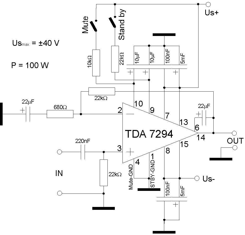

a kapcsolási rajzon láthatók a kondenzátorok és az értelmezés helyesége végett A "mű farád=mikor farád, nF=nano farád; mF=mili farád?. és ezzel az a prob h nem találtam sehol sem mili farádos kondikat, valaki tudna linkelni egy oldalt vagy ha rosszul látom a dolgokat , akkor a helyesbítést elfogadom, köszi a segítséget

1mF = 1000uF, tehat az 5mF-os kondi 5000µF-ot jelent. Ilyet azonban nem fogsz talalni a boltokban, helyette a 4700µF-os szabvany ertek tokeletesen jo.
nf osat taláéltam gondolom h ojan jó lesz nem ??

Szerintetek ez a kapcsolas mukodik?Mert a mute meg a stby ra van kotve a +feszre
Az egész beállítás rossz, de a logikai bemenetű mute és stby a tápra kötve, na ezt inkább ne próbáld ki!
Ha lehet is, nem ajánlott. |
