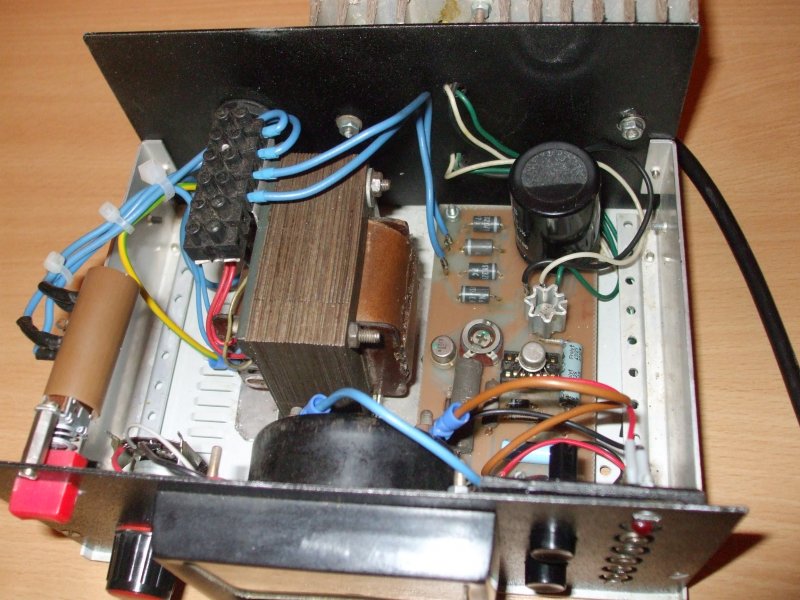

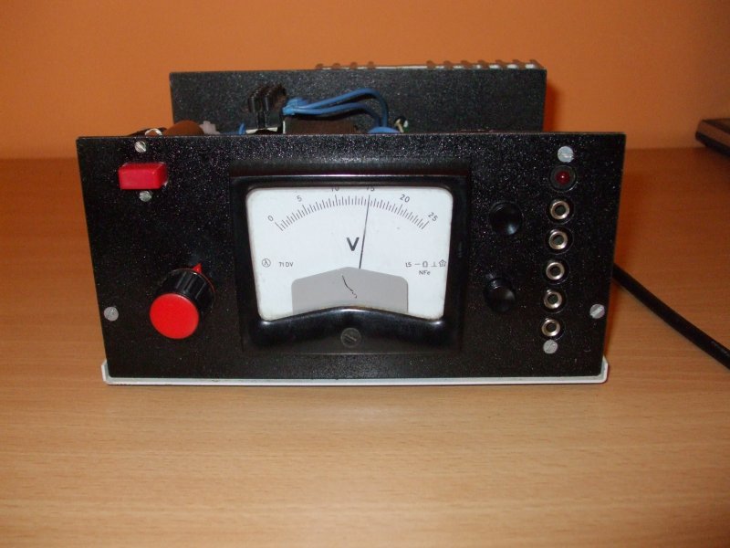

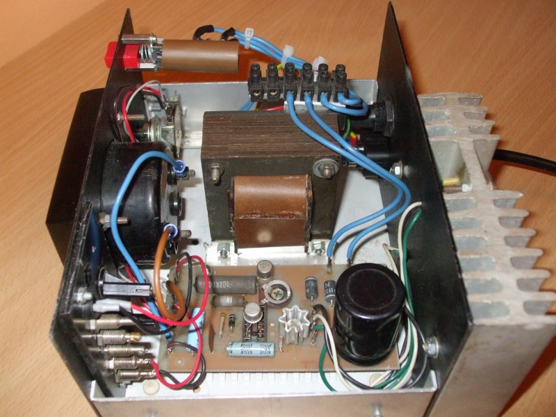

(#) bgsf hozzászólása Jan 13, 2009 /
a hétvégén újra dobozoltam a régi tápom. egészen jól sikerült, ezért néhány képet felrakok róla. igaz még a műszer méréshatár váltója és az áramkorlát átkapcsolója még nincs beépítve, de így is tökéletes!
(#) webinas válasza bgsf hozzászólására (») Jan 13, 2009 /
Hát, fér még abba a dobozba 1-2 dolog!
(#) bgsf válasza webinas hozzászólására (») Jan 13, 2009 /
háááát..... még egy +5v és egy +12V fix feszültségű tápnak van benne hely hagyva. ez teljesen független egység lesz az állítható résztől, így tudom kettős tápnak is használni, vagy akár hármasnak is.
