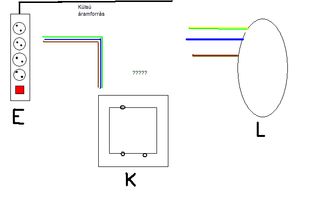

(#) gpepe79 válasza dZsordeN hozzászólására (») Jan 20, 2009 /
Kellene egy kkis segítség!
a lényeg: fali kapcsolót hogy tudok beszerelni lámpa, és hosszabbító közé?
tehát, a lámpa nincs hálózatra kötve, és én úgy akarom megoldani, hogy cuflát kötök egy kapcsolóba, és azzal tudom fel le kapcsolni a fényt!
lehetőleg jó alapost választ várok, ugyanis tök hülye vagyok ehhez!
azt tudom, hogy kék, sárga-zöld, meg kék vezeték van (a lámpában, és a hoszabítóban is!)
Mihamarabbi eligazítást várok
Előre is köszönöm
(#) gpepe79 válasza (Felhasználó 13571) hozzászólására (») Jan 20, 2009 /
köszi, olyanom van, csak az a bajom vele, hoogy csúnya!
Most komolyan, megcsinálok bármit, csak monnd el hogy kell
húúú apám!
most olyat kérdeztél!!!
piros kapcsoló van az elosztón, i/o jellel!
de én fali kapcsolót szeretnék csinálni!!!
remélem jó lesz
tökéletes
nagyon szépen köszönöm
isten áldjon

(#) proli007 válasza (Felhasználó 13571) hozzászólására (») Jan 20, 2009 /
Elnézést, hogy beleszólok, de pont egy gyakorlatlannál...
- Ha a hálózathoz nem fixen van kötve fogyasztó, akkor két áramkörű kapcsolót kell alkalmazni!
- A hálózatnál a kék színű vezeték a nulla, így csak azt, semmi esetre sem szabad megszakítani!
(Csak reménykedni tudok, hogy a kolléga villanyszerelésénél, a vezetékek szabványos színnel vannak jelölve)
üdv! proli007

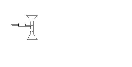

(#) takacspityke hozzászólása Jan 20, 2009 /
Nagyon kezdő kérdés, de már korábban is tettem fel egyet, és sikerült megoldani a segítségetekkel az ülésfűtéses problémámat.
Szóval: a hangszórón, amit hallgatni akarok, van egy "+" és egy "-" jel. A jack dugón viszont, amit össze akarok szerelni, van 3 db láb. Most akkor mit hova kössek, ha sztereóban akarom hallgatni a két hangszórót?
Előre is köszönöm.
(#) vpist válasza takacspityke hozzászólására (») Jan 20, 2009 /
A jack dugót beledugod valamibe, mindegy, h mi, csak stereo legyen pl.: PC hangfal. (Feltéve, h 3,5 - ről van szó.) Fogsz egy hangszórót, és az egyik szárát ráteszed a jack egyik kivezetésére, a másikat pedig kipróbálod , h szól e mindkét megmaradt jackkivezetéssel. Ha igen máris nnyert ügyed van, ha nem próbálgatsz. Ha meg van melyik melyik, (1 közös, 2 különböző), akkor már csak annyit kell megnézned, h a hangszórók kifelé mozognak-e. Azt , hogy melyik a jobb és bal, azt pl PC-n egy balance -al eldöntheted.
Bocs csúnya a kép. A hangszórók polaritását( + -), meg úgy eldöntöd, h ki, vagy befelé mozognak. Egyébként val(aló)sz(ínűl)eg a közös a - , a két másik a +.
(#) totti91 válasza takacspityke hozzászólására (») Jan 20, 2009 /
ha biztosra akarsz menni
1.test
2.jobb
3.bal
sztereo
(#) takacspityke válasza totti91 hozzászólására (») Jan 20, 2009 /
Nagyon szépen köszönöm, már csinálom is
