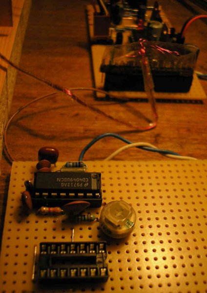

MagicWand31/131072Hz-es változatához találtam quarcot a Lomexben 4.194304 MHz és 29 pénzbe kerül. Ez simán oszthato nagy pontossággal 131072-re. :yes:
Szia Sehaxx!
Próbáltam beszerezni, de sehogysem jött össze itt nálam, csak úgy (2000Ft/db! áron! Ehez már rég megvan az osztóáramkör is. Talán, ha Pesten járok, veszek belőle vagy 5 darabot. Itt az osztó rajza egy 4060-as IC-vel, a Q5-ös kimeneten 131072Hz jelenne meg, ha el nem számoltam... Szia.
Szia Sehaxx!
Egy kapcsolási rajz a magicw31/131072Hz-es-röl, és még néhány segítség is, ha valaki megépítené? Ebben van a lényeg, a HEX! Szia.

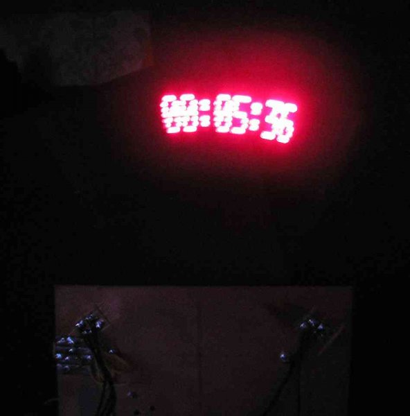

Van a lap tetején egy kép, 36Hz-es lengési frekivel ora36Hz! A piros íves vonalakat nem én húzom, azokat az alsó és felső LED-ek rajzolják ki, és mutatják a valós lengési intervallumát a karnak! Ótt, már majdnem elérték a lengési intervallum széleit a kijelző karakterei. Az ott a magyarázat lényege, vagyis, ha gyorsabb a kar lengése, akkor közelitünk az amlitúdó szélső értékeihez. Minél nagyobb a kar lengési frekije, (max 40-50Hz!), annál kisebb lesz az intervalluma a kar lengésének is, de ezt tudjuk nagyobb áramokkal kompenzálni. A 40Hz-es lengési frekivel, már elérhetik a karakterek az intervallum széleit, (kiszélesednek, kövérek lesznek), és torzulhatnak! Ha még növeljük a frekit, a karakterek a széleknél szenvednek torzulást, vagyis egymásra íródnak. (Régi kisérleteimböl tudok mutatni ilyen torz kijelzéseket, mert ha 3-6Hz-nél nagyobb a lengési freki, máris kitolódtak, a szélekre a karakterek és begyűrődtek..) - Vagy egész másra gondoltál?
Nem! Csak arra próbáltam rávilágítani, hogy ez természetes. A tisztes az lenne, hogy a kijelző multiplexer vezérlését szinkronba fogni a szabadonfutó lengéssel. Akkor oda tennéd a képet és úgy ahogy akarod. De ez már programozási, és/vagy egy PLL közbeiktatási kérdés lenne, a rezgés és a multiplexelés sebessége közé.. üdv! oroli007
Szia Proli007!
- Na, végre Valaki pontosan tudja miről is szól ez a kicsi óra működésében. Egy korábbi hozzászólásban már vol szó arról, hogy ez a program nem időziti a kiírást, hanem "ahogy csak bírja" tolja kifelé a karaktereket a kijelzőre. Ezért találtuk ki Bbatkával ezt az órajelnövelést, mert hiába szabadonfutó, ezzel már nem tud mit kezdeni. Egyelőre BEVÁLLT!. Szia.

Volt egy kis elektromos problámám az órával, amit a BD241 helyettesítése okozott. Egy TIP29A jelű tranyót raktam a helyére, és nagyon komoly áramokkal működött csak a lengés. Először nem is ott kerestem a hibát, hiszen gondoltam u.a., hanem az áramkörben, de kiderült, ez a tranyó egyáltalán nem odavaló, hiába van belőle jónéhány darabom? A cseréje után kijavult a lengés, és elfogadható áramok folynak azóta. (Már 9V/180mA-nél működik minden!) Ez az etalon órám, kb.: 3. hete kisebb megszakitásokkal megy, 24Hz-es optikai vezérlésű lengetéssel. A rugólemez stabilan bírja ezt a frekvenciát, de volt már 36Hz-en is járatva egy ideig. A kijelző levezetései 0.2mm átmérőjű huzalokból csavart "korbács" is hibátlanul tűri a lengés okozta hajlító erőket, nem tört még el egyetlen szál sem, ezt azonnal látnám rajta. Éjjel-nappal megy, igy megtudom majd mennyire stabil az egész összeállítás. Sziasztok.

Találtam a neten egy ilyen "gyári" órát, amely nagyjából ugyanilyen kilengéssel dolgozik, és csak a lineáris intervallumban, (kb. 60%-ban) írja ki a karaktereket. Ezt csak azért jegyzem meg, mert csupán szemléltetésre raktam oda én is a (24-40Hz-es) képi infót. Minden esetre, legalább látni ezen az órán is, mekkora amplitúdóval rezeg a kar, és hogyan viszonyul ehez a kijelzés. Mégegyszer elnézésedet kérem, szia.
Késik! Már vasárnap van! Egyébként egyértelmű, hogy a lengés szinusz függvényt írja le, kis torzítással a hajtás miatt. Ott a sebesség nem állandó, csak a nullpont környezetében. üdv! proli007
Szia Proli007!
Na, ezt jól megbeszéltük. Az összes eddiggi kijelzési probléma ebben a szinusz függvényben van valóban. Nem is Neked szerettem volna ezt magyarázni, hanem azoknak az építőknek, akik szemben találják magukat majd ezzel a problémával. Az a meglátásom, és úgy gondolom, nem is változtatok a mostani lengési frekin, (24Hz), és marad a 131072Hz is. Itt legalább nincsennek számottevő torzulások a kiírásban. Szia. |
