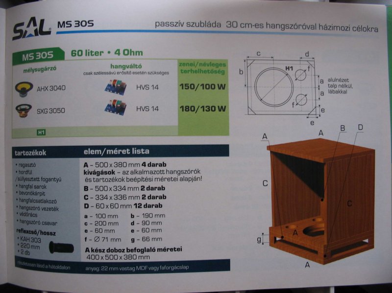

Átkutattam a fiókom legmélyebb zugait és a kezembe akadt néhány prospektus. Ezek között találtam egy hangfaltervet. Mi a véleményed róla? Csatolom
szamóca! Lehet hogy igazad van, de sajnos elég régen választottam. Annak idején mindegy volt, csak jó nagy legyen. Csak már lecsengett az az időszakom
Ha esetleg az előbbi (nem egészen jól sikerült) képen látható dobozt építem, vágjam ki az f-el jelölt 71 mm-es furatokat, vagy inkább csináljam teljesen zártra?
Vagy csak minden fakszni nélkül csináljak egy nagyjából 60 literes dobozt és az elejébe meg a hangszórót? Ezen a Somogyis terven csak a "dizájn" miatt van az alján a hangszóró, vagy van valami jelentősége?
