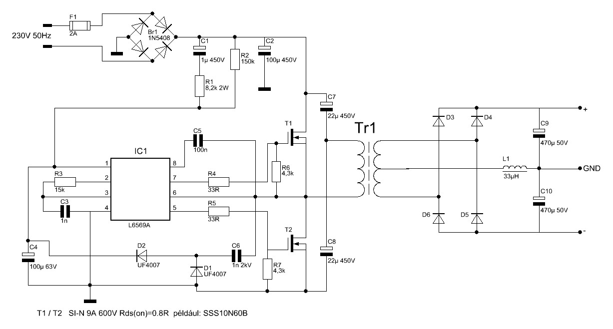

(#) sprofan hozzászólása Jan 25, 2009 /
Még régebben kaptam valahonnan ezt a kapcsolást, és az lenne a kérdésem, hogy működőképes-e? Illetve sima PC táp Power trafó használható-e esetleg hozzá? (Mivel a rajzon nincs feltüntetve e téren semmi)
köszönöm
(#) Skori válasza sprofan hozzászólására (») Jan 25, 2009 /
Előfordulhat, hogy működik (szerencsés esetben) de vannak vele problémák: nincs NTC vagy más lökésgátló benne, nincs zavarszűrő, és nincs semmivel sem korrektül korlátozva a kimenő árama. Ez utóbbi miatt esetleg elszállhatnak benne a fetek.
A kimenő fojtótekercset meg egyszerüen hülyeség így bekötni.... Kettőstáp esetén a pozitív és a negatív ágba is kell tekercs (de ezek lehetnek közös vasmagon, mint pl. a PCtápbsan is). Ilyen bekötés mellett viszont nem ér semmit.
