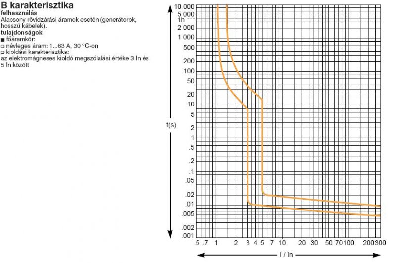

Az a baj, hogy az indítási áramlökést ezzel nem tudod csökkenteni, legfeljebb az idejét. A kisautomatának van egy gyors fokozata, "ez ellen nem véd" a szíjlazítás sem, az tizedmásodpercek alatt kioldja, a lassú (termikus) fokozat kioldási idejébe mindenképpen "belefér" egy motor "nehéz" felpörgése is. Azért megy le a kismegszakító, mert a motor indítási áramlökése nagyobb, mint a gyorsfokozat terhelhetősége. Sajnos a 16A sem túl sok, a 10A meg egyszerűen kevés.

(#) Imi65 válasza hulot hozzászólására (») Dec 14, 2008 /
Akkor megvan a 3X16A. A B azt jelenti, hogy az érzékenyebb (kevésbé terhelhető áramlökéssel) karakterisztikájú. A C valóban sokkal jobb lenne, az jobban bírja az ilyen irányú igénybevételt. Azt gondolom, az lenne a megoldás, hogy beszélni a hibacímesekkel (nem a hölgyekkel, hanem a szerelőpárossal), és a problémát elmondani. Ők valószínűleg tudni fogják a megoldást.

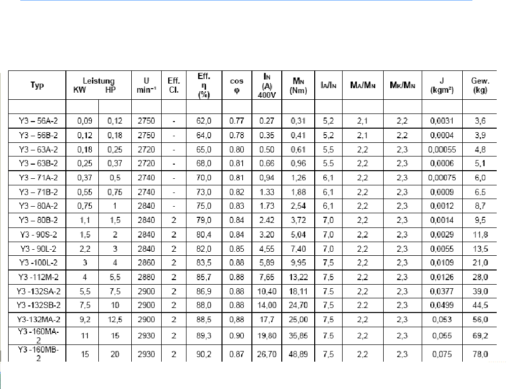

(#) Imi65 válasza lapose hozzászólására (») Dec 14, 2008 /
Az a helyzet, hogy a 4kW-os motornak határeset a 16A. Pláne a 2800-nak. A motor névleges áramfelvétele 7,65A. Induláskor ennek a 7,5X-ösét veszi fel, ami 57A. Ha a kisautomata B kioldási görbéit nézed, amennyiben lefelé tolerál, akkor kioldhat 48A-nál. És - úgy tűnik - meg is teszi. Ezért C karakterisztikájút kell(ene) szerezni a helyébe. Lehet, Neked még az L-es van, az többet bír.

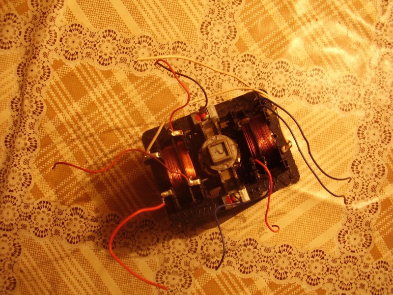

Hali mindenkinek!
Egy kis segítségre lenne szükségem.
Adott egy Grundig ZK-145 szalagos magnó motorja,amit forgásra szeretnék bírni,egy a gond,rengeteg kábel lóg ki a motorból, szám szerint 7-8 ,nekem meg tippem nincs melyiken kapja a feszültséget.

(#) lapose válasza bitorlo hozzászólására (») Jan 25, 2009 /
Ez egy olyan motor, ami egyben hálózati trafó is.
Szerintem ebből ki tudod bogarászni a bekötést!

(#) bitorlo válasza lapose hozzászólására (») Jan 26, 2009 /
Egy két dolog azért nem tiszta a rajzzal kapcsolatban,a motor érintkezőit betűkkel jelölik,na most a ábra szerint mindkét oldalon 3 érintkező van,ennél viszont csak egyik oldalon van három.
(#) lapose válasza bitorlo hozzászólására (») Jan 26, 2009 /
Eltérés előfordulhat, mert ezt a magnót többféle változatban gyártották!
Szerintem a két szélső tekercset kell bekötnöd, mégpedig sorba, úgy hogy megméred a tekercsek ellenállását, és a legnagyobb ellenállásút kell sorba kötni!
Sikerült forgásra bírni a motort,viszont a dióda vagy ellenállás(már meg nem mondom) szépen felizzott.
