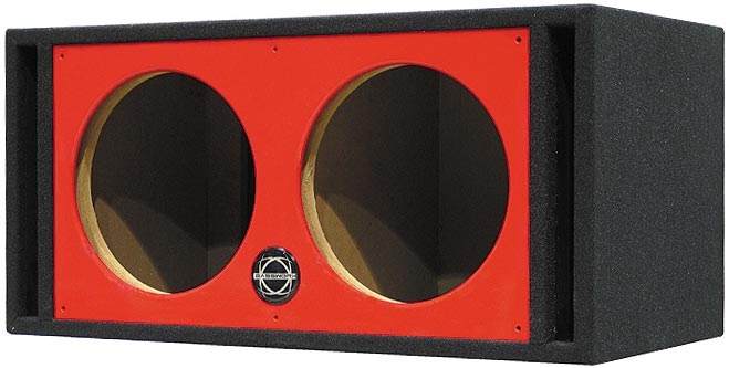

(#) norbbie hozzászólása Jan 26, 2009 /
Ez a láda jó választás lenne? Ha jól tudom ez a mélynyomó való bele és azt hiszem ennek a ládának a rajzaRCF ESW1018
