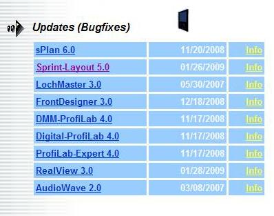

Elkanyarodva az eredeti témától (alaktrészek), nekem más kérdésem van. Nálam szintén az 5.0 verzió működik (angolul is, meg magyarul is). De mégis van eltérés. Mellékeltem egy ábrát, amin balra a te képed van megvágva, jobbra az én programomat látod. Miért nincs nálam az a bizonyos beállító ablak? Ha tudod, várom a választ? Alkotó
Azért van mert nem frissítetted a programodat az Abacom honlapjáról. 2009 I.26. az utolsó frissítés dátuma. Szóval frissíteni csak az tudja a programját akinek eredeti verziójú programja van. Bár ha neked meg van az eredeti változat, akkor csak letöltöd az aktulis frissítést és elindítod. Automatikusan megkeresi a program főkönyvtárát és teszi a dolgát. Csak a nyelvnél kel kiválasztani a megfelelőt. Akinek magyarítása van annál nem tudom hogyan működnek a dolgok .. passz. Én maradtam az angol verziónál, nem bonyolut , gyerekjáték a kezelése.
