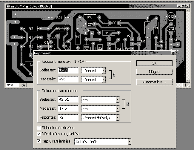

Méretarányosan hogyan lehet lementeni képbe, vagy pdf-be a kész nyáktervet?(persze ha pdf-be, lehetőleg tükrözve...)
(#) PCB válasza fureszk hozzászólására (») Aug 9, 2006 /
Szia !
File - - Exportálás *.bmp .... *.png .... stb
Kicsit nézd meg mik vannak a menüben
(#) fureszk válasza PCB hozzászólására (») Aug 9, 2006 /
de arra nekem nem 1:1 arányban menti el!
Dehogynem, nekem is abban menti el , neked is, neki is.
Csak ha képnézegetővel nézed tűnik nagynak.
szóval akkor:
mutat1: elmented a képet a programban
mutat2: képszerkesztőben látod a mérete stimmel pixelben
mutat3: én átalakítom 300dpi-re mindig, és látod a méret stimmel
nem jó!! mondom hiába exportálom, képszerkesztő, stb, akkorába menti(de ez nem biztos) amekkorába látom!

(#) fureszk válasza fureszk hozzászólására (») Aug 9, 2006 /
nem, egy fix méretbe menti, akkorába, amekkorába a lay file el lett mentve sztem... azaz amekkora volt az elmentéskor...
77mm*28mm-es nyákot elmenti 300dpi-n
909*331px nagyságba! mit csinálok rosszul?
Szia !
Fureszt ne tegyél tönkra, a 909x331pixel az pontosan
77mm x 28 mm
de hát akkorse akkorába mutatja se a paint, se az ifranview!
a másik kérdésemre nem tudsz választ?
(#) vicsys válasza fureszk hozzászólására (») Aug 9, 2006 /
Kijelölöd azt a forrpontot amit gnd-re kötnél és leveszed a távolságot (mellette van) 0-ra...
Szia !
Fureszt irtam, hogy nem akkorába látod a képnézegetővel, de ha kinyomtatod akkora lesz
Auto GND:
képen látod, ki kell jelölni azt a vonalat amit a GND-be akarsz olvasztani, és a csuszkát húzd 0 -ra (a pici kép)
mutatja.
