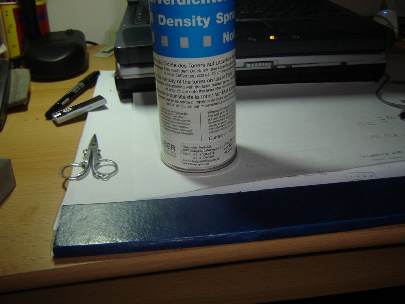

Én még azt a pausz lefújva azzal a spray-el megoldást akarom kipróbálni de még valamivel több mint 4 hétig nem terhelhetem a törött lábam, így nem tudok elmenni a boltba érte. Ha valaki csinál egy ilyet, az ossza már meg legyen kedves.
(#) stefo válasza gulasoft hozzászólására (») Jan 29, 2009 /
Melyik spray-re gondolsz?
(#) Cunici válasza emmzolee hozzászólására (») Jan 29, 2009 /
Gyönyörű lett mindegyik panel. A kémiai ónozótól lett ilyen színű, ez nagyon tetszik, majd kipróbánám ezt én is. Valaki le tudná írni ennek a menetét, és , hogy milyen lakk kell hozzá. Válaszokat köszönöm.
(#) gulasoft válasza Cunici hozzászólására (») Jan 29, 2009 /
Valami TN160 vagy mi a neve, a lényeg hogy nyák abszolút tiszta, zsír és lakkmente legyen, és akkor 10 percre berakod abba a kémiai ónozóba és utána lemosod vízzel. Bonyeszos mi?
(#) gulasoft válasza stefo hozzászólására (») Jan 29, 2009 /
Amit Te linkeltél be
Meg megmondhatnád hol kapható. (Bár nekem 4 hétig most ráér, mert az emeleten van a nyákgyártós cucc, és eddig egyszer másztam fel seggen az emeletre, akkor mikor betojt az internet országosan, és azt hittem a kábelezéssel van gond) Röpke egy óra alatt szétszedtem a fél vezetékgubancot, meg átkötéseket inkább forrasztottam, lemásztam seggen nagy nehezen, majd kiderült, hogy nem nálunk volt a gubanc, hanem országosan
Íme a különbség. Jól látható , megnöveli a toner fedőképességét. (Egyszer nyomtatva HP4 Plus nyomtatóval)
Így a legegyszerűbb . Remélem minden látható!
