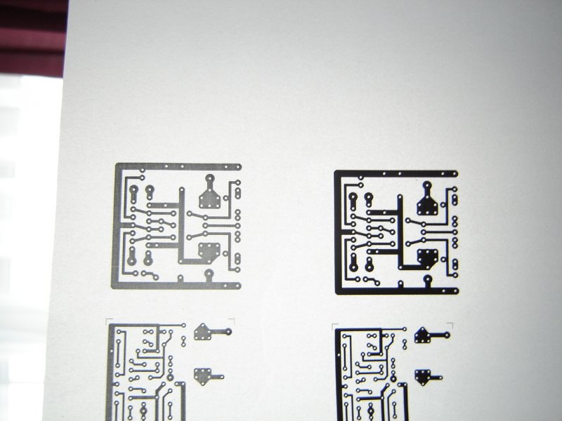

Íme a különbség. Jól látható , megnöveli a toner fedőképességét. (Egyszer nyomtatva HP4 Plus nyomtatóval)
Így a legegyszerűbb . Remélem minden látható!

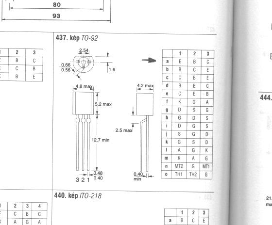

A kollektorok és emitterek felvannak cserélve... A minusz -ra az emitterek jönnek...
Attila! Vagy valaki!
Légyszíves berejzolni a kezdetleges rajzomon melyik a kollektor, és az emitter. Köszi Azok a vonalkák a lábat akarják ábrázolni
Mivel a bázis ugyanott marad , ezért anyit kell tenned, hogy a két tranzisztor megfordítod és akkor máris az emiter lesz a negatívon .
Szia! Valószínüleg a jelölt sor kell neked.
Stefo
Ott van a rajzodon: E=Emitter, C=Collector, B=Bázis. Tehát a C -ort felcseréled az E -vel, és akkor Ok.
