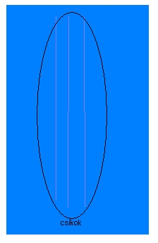

Remélem jó helyre írok, mert már van annyi monitorral kapcsolatos topic Van egy Philips 107E CRT monitorom, és ma vettem észre, hogy a kép jobb oldalától olyan 5 cm-re van 3 párhuzamos csík függőleges helyzetben. Tehát fentről lefelé vagy fordítva Szerencsére még annyira nem zavaró, csak közelről nézve (kb 10cm) látható, hogy ott van az a három csík, és sötétebb a színe, mint a többi felületé. Olyan 1 pixel szélesek. Kék háttéren jól látható, hogy a csíkos résznek valamivel sötétebb a színe. Jelenlegi felbontás 1024x768 85Hz. Minden felbontáson és frissítési frekvencián ott van. Szerintetek mi lehet itt kialakulóban?
Uh, nem tudtam már szerkeszteni. Teszek föl egy paint-ben összedobott képet, mert fényképezőn keresztül nem látni.
Ez egy gyors rajz Ha jól láttam, akkor 2 pixelnyi távolság van a vonalak között.
