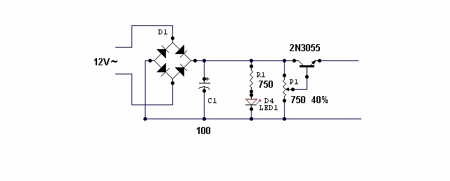

Ez egy működő kapcsolás?
(#) levii válasza bancsi15 hozzászólására (») Feb 2, 2009 /
Igen, én megépítettem csak BD245el az egyszerűbb szerelhetősége miatt.

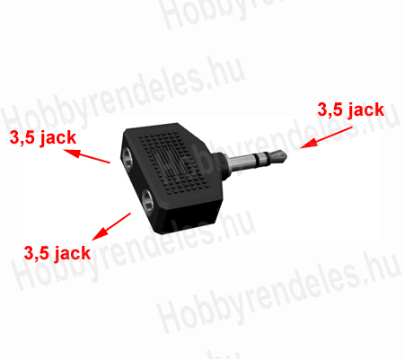

Valaki tudna segíteni abban, hogy egy 5.1-es hangfalrendszert hogyan tudnék a laptopomhoz kötni, mivel abban csak egy kimenet van és kéne nekem három. Nem akarok egy USB-s hangkártyát venni mert az iszonyatosan drága, nem ér annyit az egész hangfal. Van valami olyan átalakító ami a 3 dugaszt egyé alakítja? Nem kell nekem a térhangzás csupán a 6 hangfal teljesítménye. Válaszotokat köszönöm előre is.
(#) nagy_david1 válasza levisboy hozzászólására (») Feb 2, 2009 /
Szia! Hát ha nincs szükséged a térhangzásra akkor itt ez az egyszerű nagyon olcsó megoldás és mindenhól kapható csak 2 ilyent össze kell dugj, s már 3 kijöveteled lett. Hanem persze van pár olyan is mi indulásból többre oszt de azok már ritkák, de ez tuti mindenhol van s a kettőt kiállod 200Ft-ból.

(#) levisboy válasza nagy_david1 hozzászólására (») Feb 3, 2009 /
Amúgy köszi Dávid. Ez tényleg egy egyszerű megoldás és hasznos. Hirtelen eszembe se jutott. De ha Action2K tud segíteni a térhatás kialakításában akkor az jobb lenne. Köszönöm a segítségeteket.
