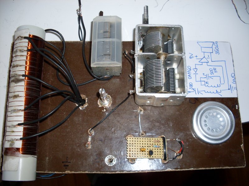

És lásstaok csodát műxik!!!
Igaz hogy csak erősítővel, de működik. Lehet vastagabb rezet kellett volna válaszatanom tekercsnek de szól!!!!!!
Ha jó rezgőkőrjóságot akarsz elérni, akkor használj nagy tekercsátmérőt - 60-70 - mm, és ne a drótot vastagítsd rogyásig, hanem ezüstözd be és nagy legyen az L/C viszony
Esteleg litze huzal a tekercs készítéshez.

Íme a rádió egyenlőre ilyen formában. Nekem tetszik. Bár nem témába tartozik, mert erősítős....
![]() A lényeg hogy nem szabad feladni!!!
A legközelebbi tekercsedet próbáld sokkal rövidebbre
venni, a hossz: átmérő ne érje el a 2,5:1 arányt. és ha már antennacsatoló tekercset (vagy szívókőrt?) használsz, egy praktikus megoldás, ha a rezgőkőri tekercsben belül egy másik hengeren helyezed el, imitálva ezzel a variométert, változtatni tudod a csatolást
