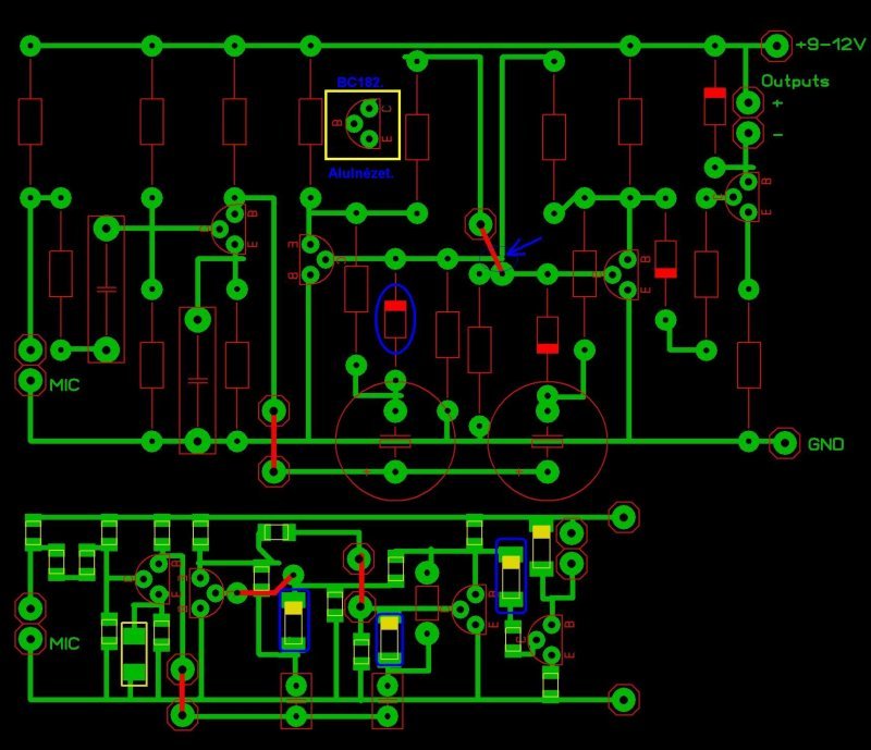

(#) lewi válasza Skip hozzászólására (») Dec 25, 2008 /
nos köszönöm, és javítottam azt a hibát, valamint egy másik smd diódát kicseréltem, mert nem kapok belőle smd t.. szóval csatolva javítva és layout 5 tel csinálva..
üdv: lewi

(#) Skip válasza lewi hozzászólására (») Dec 26, 2008 /
Klafa lett!
még egy dolgot jelöltem rajta de elég szőrszálhasogatás.
meg még annyi, hogy a tranyók az elején nem ilyen tokba kaphatók általában de jó ez igy bele lehet rakni frankón!

(#) lewi válasza Skip hozzászólására (») Dec 26, 2008 /
igazából nem is ilyen tokozású az tranyo, tudom, de a lábak távolsága és a forrszemek nagysága könnyíti a beforrasztást a megítélésem szerint, és így kevesebb lesz a bosszankodás.. meg amúgy is míg az összes smd cuccot felforrasztom.. na az lesz még egy vicces látvány de várom már, hogy a kezemben legyenek a hozzávalók, és akko neki is esem gőzerővel szerinte a két ünnep közt kész lesz majd szólok, hogy hogyan szuperál..

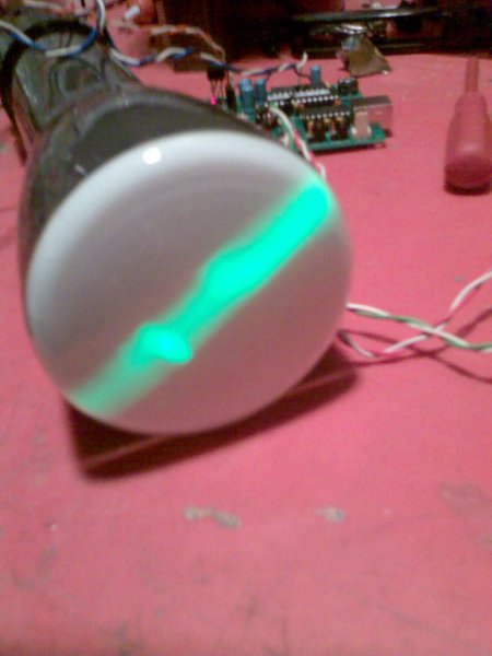

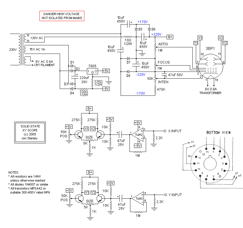

(#) sztojanov hozzászólása Feb 3, 2009 /
sziaztok ismét! no befejeztem az órát (szkóp-óra), de sajnos NEM MŰKÖDIK
teljesen tanácstalan vagyok, gozom sincs mi lehet a baj... ahogy bekapcsoltam, elfüstölt a 120V-nál lévő 10 ohmos ellenállás, aztán a panel szakadt szét pici szikra kíséretében a 15V-os diódák körül...
nemtudom mi lehet a baj, megfelelő tápegységgel dolgozom a toroidosok csinálták, pont úgy ahogy mondtátok 120V 1A; 15V 1,5A; 6V 0,6A
mindent megpróbáltam, de semmire sem jutottam.... pls help, de ne csak egy két tőmondatot, komoly instrukciókra van szükségem!!!!
csatolom a végleges kapcs rajzot, meg a nyáktervet is. ha valakienk van ideje, meg egy kis affinitása hozzá segítsen egy lelkes amatőrnek
(#) _JANI_ válasza sztojanov hozzászólására (») Feb 3, 2009 /
Az eredeti rajzon 4.7µF-al készült a feszültségsokszorozó!
(#) niedziela válasza sztojanov hozzászólására (») Feb 3, 2009 /
„15V-os diódák körül.”
Az 5V -os táp egyenirányítóiról van szó ?

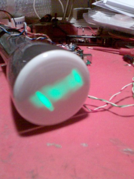

(#) sztojanov hozzászólása Feb 4, 2009 /
előrelépés!!! fordítva volt egy dióda, meg a 10 ohmos elfüstölt. ezeket kicseréltem, azóta van "kép" de az óra nem látszik jól... mi a franc lehet? csatoltam pár képet, eddig mi a pálya! ezek az ábrák amiket létre tudok hozni maximum. tehát ennél jobban nem tudom középre sem álítani a pöttyöt. mikor rákötöm a deflectiont az óra panelről akkor kicsit "szétesik" a kép, de ez a max... (lásd képek)
az eredetin valóban 4,7 mikróssal volt, de a szerző (Jon Stanley) mondta hogy 230V -ra jobban ajánlaná 10 mikróssal... de kipróbáltam mind a kettővel... ugyanaz!
niedziela: igen.
köszi annak aki belenézett!

(#) niedziela válasza sztojanov hozzászólására (») Feb 4, 2009 /
nincs eltérítés és fókusz.
Ezen a területen nézz körül.
(#) sztojanov válasza niedziela hozzászólására (») Feb 4, 2009 /
gyanakszom rá hogy a hétfői bénázáskor lehet ellőttem a TL082-t....
megpróbáljam kicserélni??? lehetséges hogy kifingott?
Persze mérni kellene az iC-re mi kerül, szabályoz-e...stb
Vagy egyszerűen csere.
Én mindenképpen mérésekkel kezdeném IC - tranyók, hol mi van poti állítására mi változik, mi nem ...stb

(#) sztojanov hozzászólása Feb 5, 2009 /
kicseréltem pár dolgot tegnap. most már van "egész jó" kép (óra kinézete azért még nincs), de már egész jól áll. viszont most már végleg elakadtam, nincs tovább mit kicserélni, nincs mit állítani. minden rendben bekötve, mindenhol megfelelő feszültség, egyszerűen nem tudom mi lehet a baj
ötleteket várok! segítsetek légyszi már kivagyok tőle...
itt egy >VIDEÓ< arról , ahol most tartok. ennyi. köszi aki segít!
