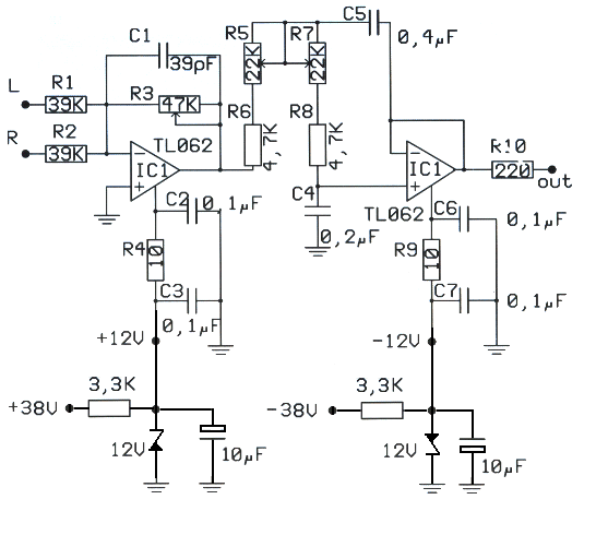

(#) Sebi válasza csezoli21 hozzászólására (») Feb 5, 2009 /
Ez nem sokat eszik... zeneres táp megfelelő.

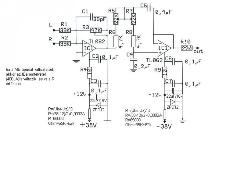

(#) csezoli21 válasza Sebi hozzászólására (») Feb 5, 2009 /
közben kaptam választ már, szerinted így is jó?

(#) proli007 válasza csezoli21 hozzászólására (») Feb 5, 2009 /
Esetleg ha nem csak írnál, hanem néznél is? Mert a két kapcsolás azonos.
Másodsorban nem jó a számítás. A zénernek hogy működjön, kb. 5mA áramra van szüksége, ehhez jön az Ic fogyasztása (és ha lenne terhelés rajta, azt is hozzá kellene adni)
R=(Ube-Uz)/Iz+Iic
ahol az Iz=5mA Ic áramfelvételét, meg katalógusban nézed meg.
üdv! proli007
(#) csezoli21 válasza proli007 hozzászólására (») Feb 5, 2009 /
Tehát azt akarod mondani hogy egyiknél sem jó a számítás? Olvasok, csak nem vágom, azért kérdezek!
Nem azt mondja... a két KAPCSOLÁS azonos.
3,3k és 65k közt van azért különbség!
Az én rajzomon 7mA körüli a zener áram, az IC nem fogyaszt sztem többet 1-2mA nél, de nézz utána. A második rajznál a soros ellenállás számításánál nagyságrendi tévedés is van...

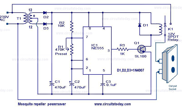

(#) rabego hozzászólása Feb 5, 2009 /
hi. mki.
Én nem kapcsolási rajzot keresek hanem inkább mutatok !
Hogy mi a fene lenne ez ?
(állítólag aranyat ér )
(nem szúnyogírtó )
http://kepfeltoltes.hu/view/090205/mosquito-repeller-power-saver_ww...u_.jpg

(#) nagy hoho válasza rabego hozzászólására (») Feb 5, 2009 /
pedig az !
Helló !
A kapcs. rajzon egy 555-el felépített időzítő van ami bizonyos időközönként- ami a 470 kohmos potival szabályozható- egy relével a hálózatra ~ 230 voltra kapcsolja az öt vattos repellert. Ettől a szúnyogok dobnak egy hátast! Csak mi az ami aranyat ér benne?
