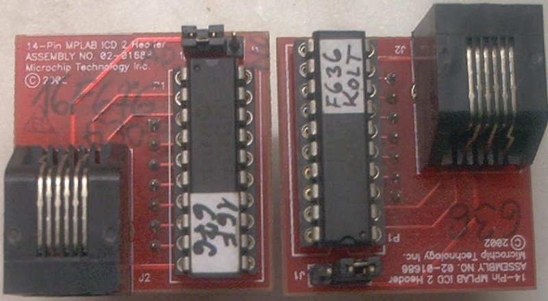

Némi problémám adódódót egy pic 16F628A-val. Icd2-vel próbálnék egy progit debuggolni, de amikor beprogramozza és debug módba kapcsol akkor hibát ír ki, hogy nem lehet debug módba lépni. „ICD0083: Debug: Unable to enter debug mode. Please double click this message for more information.” Előtte, amikor a device ID-t olvassa, akkor 0x83-t küld a pic, de a helyes 0x89 lenne. „ICDWarn0020: Invalid target device id (expected=0x89, read=0x83)” Szerintetek mi lehet a probléma? A device ID-t, hogy lehetne helyre rakni?... Vagy honnan tudom meg, hogy ez milyen pic? Még valami! Ez zsír új. Igaz már pár hónapja (éve) megvan, de még sose használtam. Egyébként a program benne van, de nem lehet debugolni. Talán még futna is. – Nem próbáltam.
A 16F628A-t csak specialis headerrel lehet debuggolni. (nincs beepitve)
Szia! Két apróság: az egyik, hogy a 16F628A id-je az valóban 0x83, tehát ha az expected értéke 0x89, akkor egy másik céleszköz van kiválasztva a 'select device' menüben. A másik, hogy a végleges célprogram hiába van benne, ICD2-es debug-hoz külön kell fordítani a forrást (Build configuration: debug), mert a debug-olható program nem teljesen egyezik meg a végleges (release) fordítási eredménnyel.
Ezeket mind én is tudom... Már kinomban egy teljesen szűz gépre is felraktam az MPlabot hátha én állítottam el valamit. Ezerszer megnéztem a proci beállítást. Ha más lenne akkor hibát irna ki. Nem? - De. "Warning[215] C:\TOMI - NO DEL\LAPI PROJECT\1\UNTITLED.ASM 8 : Processor superseded by command line. Verify processor symbol. Message[301] C:\PROGRAM FILES\MICROCHIP\MPASM SUITE\P16F628A.INC 35 : MESSAGE: (Processor-header file mismatch. Verify selected processor.)" De jelen esetben nem ir hibát ->ez szerintem jó.

Kifogytam az ötletekből. Mik annak a feltételei, (hw, sw) hogy debug módba kapcsolhasson?
Kicsit lejjebb (vagy feljebb) Ktulu hozzászólását elolvastad?
"A 16F628A-t csak specialis headerrel lehet debuggolni. (nincs beepitve)"
Azt hiszem, hogy kezdem érteni a dolgot. Kell egy 28 pin -> 18 pin átalakitó amibe felülre jőn egy Pic16F648A. Tulajdon képpen ezen fejlesztek és a végén meg átfordítom 16f628A-ra. Jól gondolom?
Valami olyasmi. Pontosan én sem tudom, hogy hogyan néz ki a dolog, mert sosem találkoztam még vele a gyakorlatban. A 16F648A ha jól emlékszem csak ROM-ból tartalmaz többet, mint a 16F628A. Illetve a headerbe nem te teszed a 648A-t, hanem annak egy speciális kivitele már rá van építve a nyákocskára, mert a debug lábak külön vannak kivezetve, hogy ne a többi lábat használja a debugger. Tehát mintegy modulként dugod be a saját nyákodba. Végig 628A-n fejlesztesz, a többit az MPLAB elrendezi a debughoz. De szerintem nem annyira lényeges az ilyen kis chipeknél a debug, hogy megérje megvenni a header-t. A szimulátorral le kell szimulálni blokkonként a programot, vagy az áramkörre tenni néhány ledet, és a kérdéses helyeken azokat ki/bekapcsolni.
MPLAB ICD2 Header Specification
"If PIC16F627A or PIC16F628A devices are selected for MPLAB ICD 2 development in MPLAB IDE, the warning “ICDWarn0020: Invalid target device id” may be received in the build window and as a dialog. The reason is the PIC16F648A-ICD device supports PIC16F648A, PIC16F627A and PIC16F628A, but only reports the device ID for the PIC16F648A. Ignore this warning or disable it under the Warnings tab on the ICD Programming dialog."

igy néz ki egy kis lábszámú pichez az ICD header.
a pic külön nem kapható, csak így panelostól. a képeken egy 16F676-ICD és 16F636-ICD látható. ezeket lehet bedugni a céláramkörbe a picek foglalatába |
