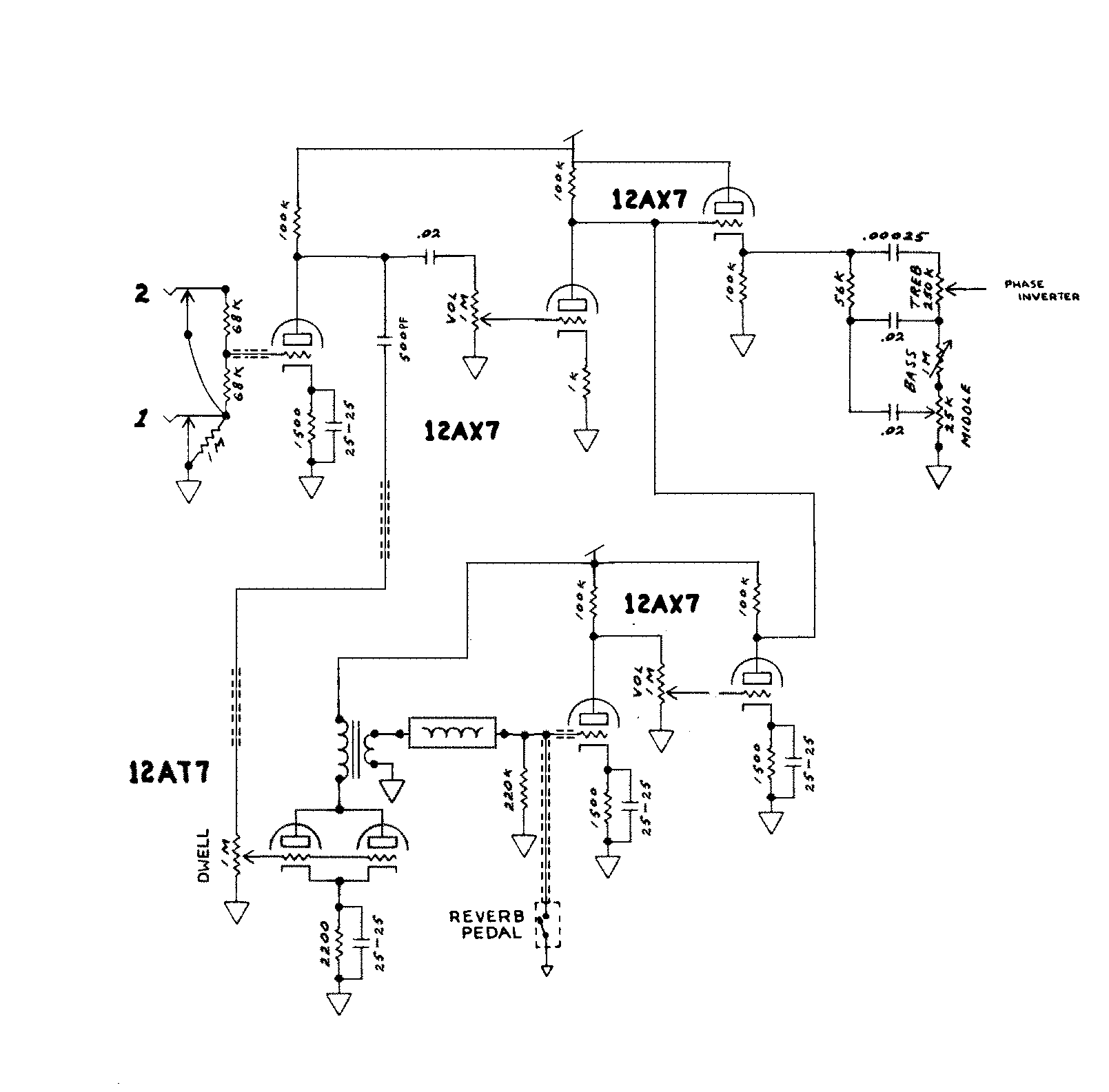

A mellékelt kapcsolást kezdtem el megépítedi csak az vele a problémám hogy nem tudom hogy hány V-ot adjak neki.Valaki tudna segíteni vele kapcsolatban? És a zengető tank előtti trafónak mien menetszámai vannak?
Szia korgs2!
Szerintem 250V korul szepen kell menjen. Ha nem tudsz gyari trafot szerezni, erdemes lehet pici halozati trafoval jatszani, mondjuk elsore kb. 230/12v-ossal, szekundert a zengeto fele. Lehet, h szerencsed lesz, es kihajtja a tankot.
Szia! találtam egy pici trafót ami eredetileg rádióba ecl82 se kimenő volt. Ez lehe hogy használható lenne?
Elkepzelheto. Proba-cseresznye!
