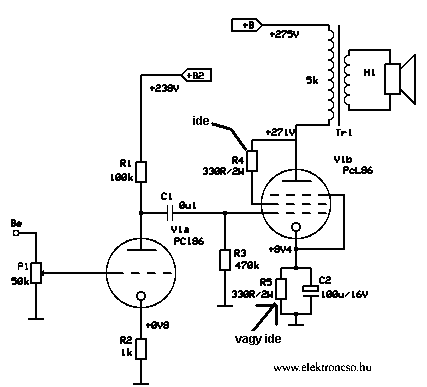

Ma voltam bevásárolni a PL500-hoz is , de 0.5u-s kondit és 390k-s 5W-os ellenállatot nem kaptam, ez helyett használhatok 100n-t? Meg valami ellenállástippet is adjatok.DBővebben: Link
Inkább 1µF legyen, a 390K-s helyett lehet 400K is. Vagy sorosan egy 190 és egy 200Kilósat.
Én nem találok itthon 2 db 330Ohm 2W-ot . [OFF]Hogyan lett olyan u betű a µF-nál?

Akkor oda mehet ELKO is? én úgy gondoltam nem, viszont sima polaritás mentes kondiba 100n-s a legnagyobb amit tudok venni, a 390k-sat meg semilyet se tudott adni:/

De, mehet. Csak az MP kondinak sokkal kisebb a zaja, szivárgása. Lehet az ellenállás 330k is, csak akkor a katódellenállás legyen egy számmal nagyobb, mondjuk 1,8k.

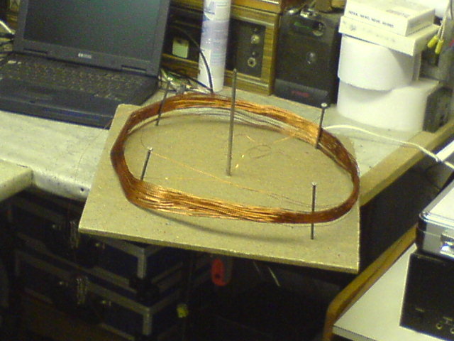

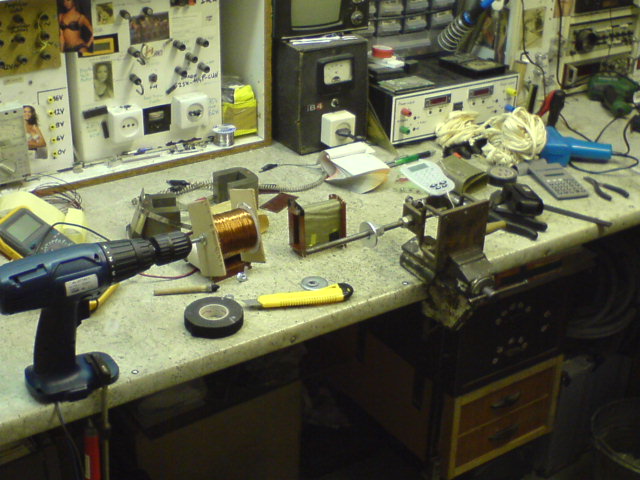

Akkor 150v-ra tekerem! Közben átmentettem 3pár lemágnesező tekercset spulnira, 1,5kg 0,65mm-es derótom lett... Így kell spórolni 5000Ft-ot. Így érdemes: látsd lent!

Sziasztok! 330 Ohm helyett mennyit rakhatok még?

Jaaa, hogy oda... 47, 68, 82, 100, 120, 150, 180, 220, 270, 330, 390, 470. Nem annyira lényeges, nem nagyon befolyásolja a viszonyokat az az 5mA.
