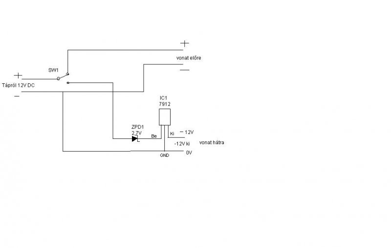

Olyan kapcsolási rajzra lenne szükségem, ahol villanyvasutat tudok előre hátra mozgatni.
Van egy 1A-es kapcsolóüzemű hálózati dugasztápom, amiről a 12V egyen feszt előállítom. 1 potival, vagy 3 állású kapcsolóval szeretném előre illetve hátra mozgatásra bíztatni a mozdonyt. Talán a kapcsolós megoldás jobb lenne, mert az szerintem olcsóbb.
Ha meg potis megoldást ajánlotok, akkor valami lineáris potival közép állásban áll a vonat, egyik irányba tekerem egyik irányba megy, de fokozatmentesen gyorsul, és a másik irányba tekerem arra felé is fokozatmentesen gyorsul.
köszi.
(#) mark.budai hozzászólása Feb 13, 2009 /
Szia így jó lesz?
(#) Imi65 válasza mark.budai hozzászólására (») Feb 13, 2009 /

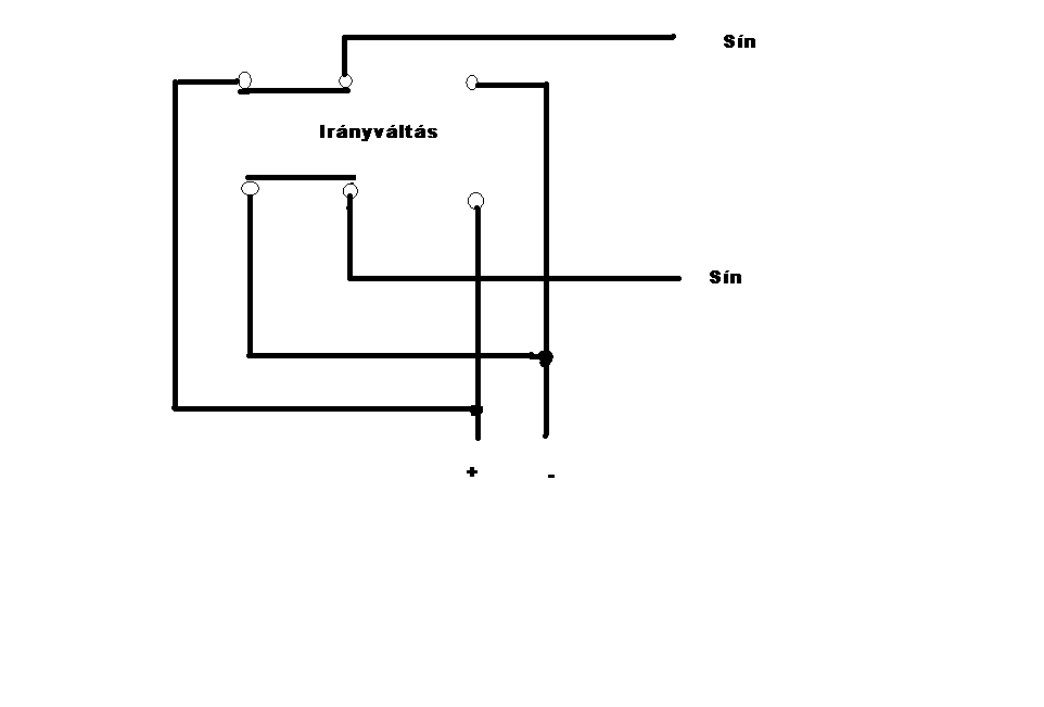

Így biztos nem. Ez a kapcsolás "több sebből vérzik". Először is, ugyanarra a sínre kell a fordított polaritású feszültséget rávinni, hogy ugyanazon vonat előre-hátra mozogjon. Ha csak 1x12V áll rendelkezésre, nem lehet a polaritást úgy megfordítani, hogy az egyik (-) pont marad a helyén. A + betáp pontból a 7912 "kedvéért" sem lesz negatív, a zéner szerepét meg végképp nem tudom hova tenni. Polarítást váltani csak két áramkörös kapcsolóval lehet, a mozgóérintkezőkről a sínre, a két szélére pedig a +- táppontokat keresztbe.

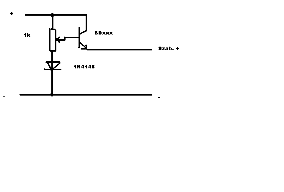

Szerk: Persze, ez még mindig nem szabályoz. Hozzáteszem, hogy a betáp ágban elhelyezhetünk egy teljesítménytranyót, meg egy megfelelő értékű (és terhelhetőségű potit), és már szabályozhatjuk is.
(#) Imi65 válasza hapro hozzászólására (») Feb 13, 2009 /
Így szabályozhatod az irányváltó kapcsoló előtt.

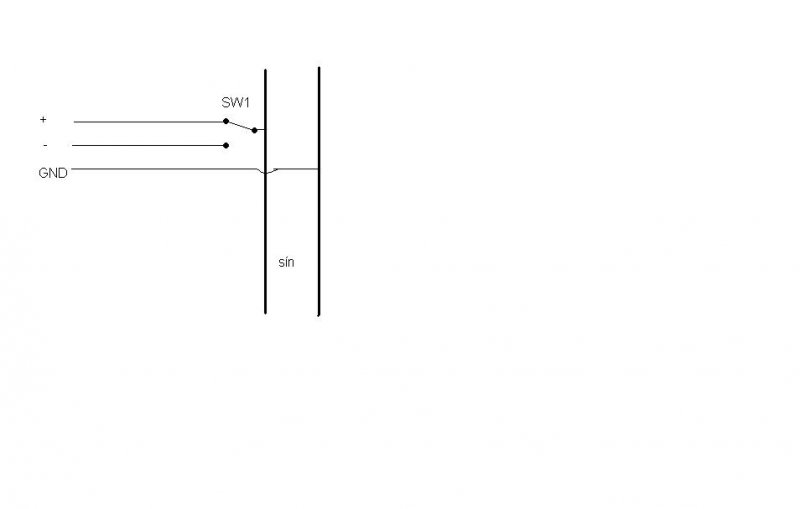

Szia! A zénert azért raktam, mert a 7812-nek is kell min. 14- 14,5V. De a 7912-nek már beugrott, hogy nem kell, mert az -12V-ot csinál. Azért gondoltam, hogy 7912-t rakok, mert az -12V-ot ad a vonatnak, a GND 1 oldalon marad, a kapcsolóval meg kiválasztja, hogy +12V, vagy -12V menjen az egyik sínre.

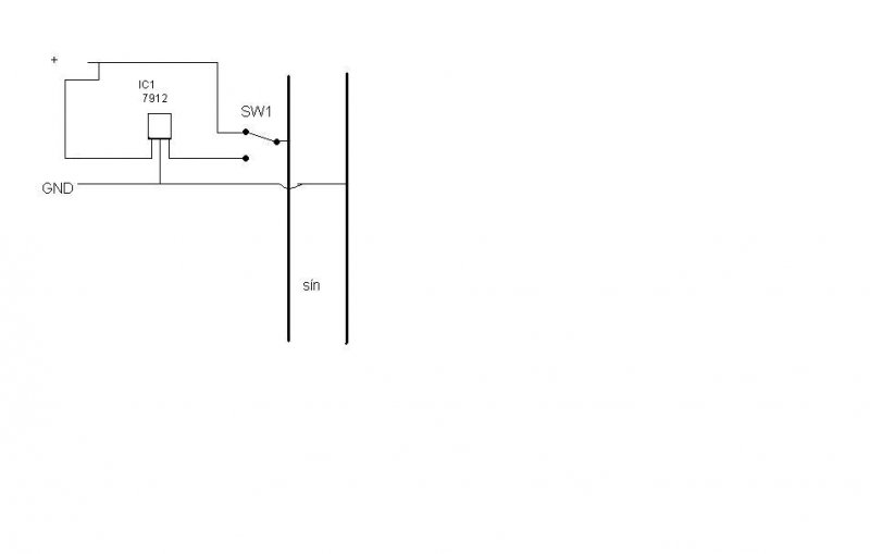

Jó lenne a megoldásod, ha lenne -, és + feszültség is. De nincs. Egy dugasztáp nem nagyon szokott +- feszültséget szolgáltatni, a GND-hez képest.
(#) mark.budai válasza Imi65 hozzászólására (») Feb 13, 2009 /
Az előbbit rajzoltam meg egyszerűen. Erre gondoltam, tehát egy sínre megy a +12V vagy a -12V, a másikra meg a GND. Beraksz egy 7912-t és kész.

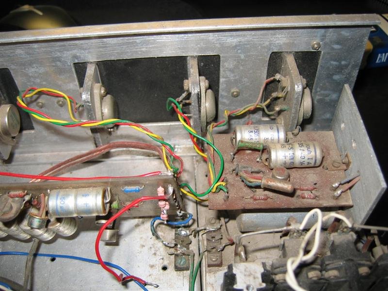

találtam a padláson egy ezer éves erősítőt, legalábbis gondolom hogy az lehet, látszik rajta hogy homemade csinálta valaki. 4 nagy tranyó van benne (2db SFT214 + 2db AM18)
Valaki tudna segiteni, esetleg ismer hasonlo kapcsolást, nemsokára rakok fel képeket.

(#) Imi65 válasza bbazs hozzászólására (») Feb 14, 2009 /
Nem tudom. Érdekes látni, de nem hiszem, hogy ebbe életet lehel valaki. Ha nálam lenne, biztos megnézném, de ettől nem kellene csodát várni, még Ge tranyót is felfedezni véltem az utolsó képen. Azt pedig már elég régen nem használjuk hangerősítőbe.

(#) bbazs válasza nagy hoho hozzászólására (») Feb 15, 2009 /
szia!
szoval kiprobáltam, a jobboldali csatorna működik a baloldalon vmi zárlat van, ellenőriztem a kötéseket, de továbbra se megy ez az oldal, monjuk ezen asz18 as tranyok vannak, nem mint a másik oldalon.
hangminősége....hát kb ilyenre számitottam...viszont üzem közben az alaplapi tranyók nagyon hamar felforrosodtak, nemis használtam 1-2percnél tovább.

(#) Imi65 válasza bbazs hozzászólására (») Feb 15, 2009 /
Az utóbbi. ASZ1018, vagy valami hasonló tranyó? Már a '70-es évek elejétől felejtős, mióta megjelent a 2N3055 (BD130). Ezekkel úgy 20W fölé nem nagyon lehet menni, de inkább 15W a felső határ. Építs a dobozába valami mást.
