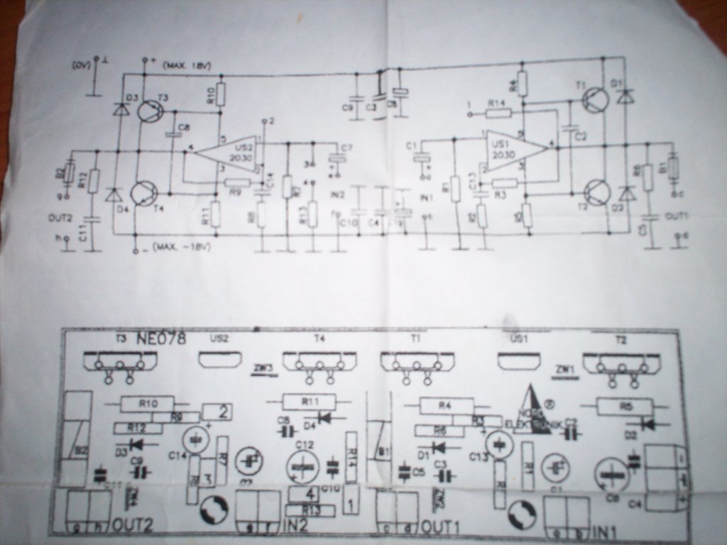

Első ízben kérném a kapcsolást, mert az adatlapokban olyat nem találtam ami tranyós is meg hídba is van kötve. Én most arra tippelek, hogy kicsi a hűtés. Azért kimérhetnéd, hogy melyik alkatrész szállt el. A tranyóknál C-E között kell hogy zérushoz közelítsen az ellenállás, vagy másik méréssel B-E és B-C között. Ezeknél 1000Ohm alatt kell hogy legyen az ellenállás. Persze pólushoz mérten kell mérni: NPN-nél a B-ra a pozitív megy, a C,E-re meg a negatív. PNP-nél fordítva. A TDA-t meg úgy mérheted ki, hogy szakadásjelzővel rámérsz a kimenet és a pozitív-negatív tápfesz lábai között. Ha nincs szakadás, akkor gond van. Persze hogy pontos légy ki kell őket forrasztani!
UI: most vettem észre, hogy 17.5VDC-t írtál, azzal az a gond lehet, hogy a TDA2030(A NÉLKÜL!!) max 18VDC-t. Ez elég közelítő érték. Nem lehet, hogy megugrik a feszültség?

A képeket fel töltöttem! a hűtéssel szerintem nincs gond mert amikor fél hangerőn szolt akkor nem melegedett csak 1 picit. A táp az olyan hogy: ~24 v ot felezek 2 kondival és a két kondi +- lába között jön ki a test. Azt nem tom hogy az nagy gond e hogy a trafóból ami torroid, nem jön ki test és ezért nincs mit a két kondi +- lába közé kötni ez lehet gond? Ja és a testhez képest a 2 feszültség értéke nem teljesen egyezik meg a - oldali 16,8 a + oldali 17,9, gondolom ez azért lehet mert a két kondi nem teljesen egyezik a két kondi 10000µF-es. Megmértem az Ic ket és a tranyókat mindegyik kiment...
Szerintem a táppal lehet gond. Így csináld meg, ha jól emlékszem Így kell bekötni a trafót, ha szimmetrikus tápot akarsz csinálni.
Nem a legjobb, de a Te megoldásodnál sokkal jobb. Fogalmazhatunk úgy is, hogy a Tiéd egyáltalán nem jó, ez meg csak "kicsit jó". Sajnos ehhez szimmetrikus trafó kéne, mert így csak 1 utas egyenirányítást valósítasz meg, a szükséges 2 utas helyett.
Igaza van Imi65-nek! A feszkétszerezőnél (amit Gyimate linkelt be tap.jpg) a kondenzátorok kapacitására figyelj, mert ha 4700µF alá mész durva dolgokat művel. Nem épp egyenes az egyenáram feszültség-idő grafikonja. Könnyedén gerjedést idézhet elő. Tehát ajánlott kapacitás 4700µF-15000µF között. Vagy beszerzel egy 2x12VAC-os középleágazásos trafót!
Szerintem ezzel nem kéne, hogy leégjen, mint a tiéddel és talán addig kibÍrja erről az erőlködő, amÍg nem szerzel neki egy rendes négykivezetéses trafót. A te megoldásodnál csak jobb lehet...

Akkor ez a baja hogy nem jol csináltam meg az egyen irányítót?:S
Hát igen, itt az ajánlott kapacitás minimum kétszerese szügséges ahhoz, hogy elkerüljük a búgást és a "durva dolgokat".
Határozottan NEM! Így azt érted el, hogy kis áramerősség mellett ugyan megvolt a szimmetrikus feszültség, de amint megnőtt az áramfelvétel (lásd hangerőnövelés) a szimmetria kezdett megszűnni és ez a félvezető túlterheléséhez vezetett. Hasonlít ahhoz, mintha féltápfeszt kapott volna. Ha van valami szimulálóprogid pl. Tina vagy Workbench, akkor nézd meg vele!

megépítettem a tda2030 as BD -kel fejelt verzióját és olyan gondom van vele, hogy élesztésnél a +12 V -ot lerántja. a próbatáp 7812 és 7912 vel van megoldva sajna nem volt még időm összehozni egy rendes labortápot. mellékeltem a kapcsolási rajzot ami alapján ez készült plusz pár képet hátha ti megláttok valamit amit én még nem vettem észre. ha valakinek van valami tippje előre is köszönöm.
Köszi szépen!!! Majd valahogy meg oldom akkor ...
Egyenlőre azt tudom ajánlani, hogy nézd át tüzetesen a nyákot, a forrasztást. Ha minden okésnak tűnik, akkor mérd meg a vezetősávokat, hogy tényleg vezetnek. Tehát a multi egyik pólusát a vezetősáv egyik végére, a másik pólust a másikra! Vagy szakadásjelző vagy ellenállásmérő funkcióval végezd a műveletet. Ha mindegyik okés, akkor a pozitív tápágba kösd be sorosan a multidat és mérj áramerősséget! A bemenetet kösd földre(GND) és persze kikapcsolt, kisütött kondik mellett tedd mindezt! Ha megvagy, akkor kapcsold be és olvasd le az áramerősséget. Ennek nem lenne szabad 100mA-nál többnek lenni! Pontosan én sem tudom, de ennél biztosan kevesebb kell hogy legyen.
