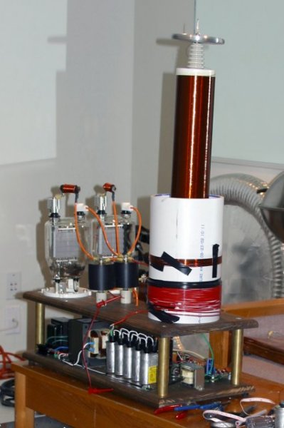

Van Gu-81-es adatlapom,ha kell elküldöm.. 7500-at adtam érte,remélem sokáig fogja bírni.. ![]() Már csak a másik VTTC-s típust kellene megszereznem,van a neten egy komoly VTTC-kettő 833A nevezetű csővel küldik.

VTTC-hez amúgy érdemes megépíteni az ú.n 'staccato' vezérlőt. Lényegében a hálózati freki ütemében lehet szabályozgatni a csövet, különböző hatásokat lehet elérni vele : Bővebben: Link
Szóval ezzel lehet olyan "hegyes" szikrákat gyártani..Tud vki vmi infoval szolgálni a működéséről ennek a staccato-nak?Még reggel van,nem világos a rajzon az a T1,meg a T2..

Ez a staccato egyenlőre fehér folt a térképemen,de mire odaérek,hogy összeáll a VTTC,addigra már remélem többet fogok róla tudni ![]() Lenyúlták a kiszemelt kondikat vateráról,most vadászok a srácra,hátha van még neki pár db.Aztán már csak 2K-s huzalellenállatot kellene beszereznem,az izmosabb kategóriából és sinen is lennék.
Izmos darab ez a cső
, ami nekem van az nagyobb frekire is jó, és kb. fele ekkora teljesítményű. Ha lennének megfelelő kondijaim talán én is összedobnám az STC-t
