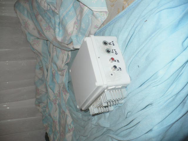

Elkészültem életem első valamire is való végfokjával
Abból dolgoztam ami volt itthon 2db 4700mikro puffer+párhuzamba 2db 2200mikro(képen nemlátszik a sorkapcsok alatt vannak).A trafó egy régi videoton erősítő tápja épp megfelelő volt a fesz.(erre épült az egész dolog).A doboz elvileg valami régi tűzjelző volt.Hátulján az a fekete az egy falap ezzel van a borda elszigetelve a doboztól a - tápfesz miatt.A végfok lelke egy tda7294-es ic..Kb ennyi
(#) Flatlander válasza Flatlander hozzászólására (») Feb 15, 2009 /
Még annyit h az elejébe kerül nemsoká egy szép nagy analóg kivezérlésjelző kéken megvilágítva majd arról is mutatok képet

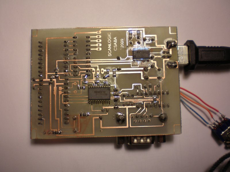

Itt egy pár kép a saját építésű Willem programozómról. A terveket a Willem honlapjáról szedtem.
(#) Ricsi89 válasza bazolika hozzászólására (») Feb 15, 2009 /
Ez szép. Főleg, hogy sikerült egyoldalas nyákra megcsinálni. Régebben meg akartam csinálni, de elriasztott a kétoldalas nyák.

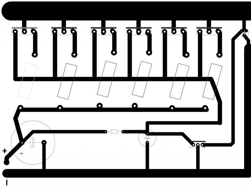

Full kezdő létemre építettem egy 12V 30A- es tápot...
Legalábbis megpróbáltam.
Mert nem egészen jött össze...
A kapcsolási rajz szerint
Rajz
megrajzoltam a nyákot és elkészítettem, összeforasztottam és áramot adtam neki.....
Természetesen más következett be, mint amire vártam..
Mégpedig:
-16,5v-ot adott le a kivezetési ponton.. 12v helyett
- Az elsö 47000µF- os kondi melegedett elég rendesen így gyorsan le is kapcsoltam..
- a teszternek használt ventillátor rendben ment....
- a poverfetek (tip2955) nem melegedtek egyáltalán semmit... talán nem működtek?
- a fesz stabilizátor (lm7812cv) meg ép, hogy langyi lett.. pedig elvileg hütőborda kellene rá.....
ALehet hogy a kapcsolási rajzban, esetleg nagyobb valószinűséggel az általam elkészített nyákkal van a baj?
Kérlek titeket segítsetek nekem ezt a problematikát megoldani....

(#) interferi válasza Grabovszky2 hozzászólására (») Feb 15, 2009 /
A 47000 µF kondi hány voltos , és hány mekkora árammal terhelted a tápot?
(#) Grabovszky2 válasza interferi hozzászólására (») Feb 15, 2009 /
Valszeg meg van a hiba.....
elcsesztem a kondik méretezését...
Eredetileg egy 12v 350VA- es toroidra akartam rákötni...
DE!
Nem vettem még meg és rákötöttem egy 24v-os 100VA- es re....
Ezért van a melegedés...
De még mindig nem értem, hogy akkor a miért nem melegedett a tranyo.....

(#) yagi válasza Grabovszky2 hozzászólására (») Feb 15, 2009 /
Akkor fog neked melegedni hogyha terheled is.Mekkora volt a kimeneti áramod?Mérted?
