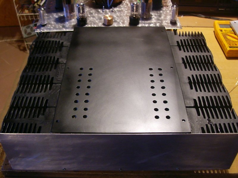

(#) CIROKL válasza lamalas hozzászólására (») Feb 15, 2009 /
Ma figyeltem csak föl a döbbenetes hasonlóságra , ez a kapcsolás inkább DoZ mint JLH . Ha jobban megfigyeled akkor máris szembetünik az elképesztő hasonlóság ! Nos ilyenkor mi is a helyzet , keresek tovább már szemezgeteg egy másik JLH kapcsolással .Minden félekép ragaszkodom a pararel tranzisztorok alkalmazásához ? Ma és tegnap már elkezdtem a dobozolást , mert mint minden erősítőnél ez veszi el a legtöbb időt !A dobozolás a legmaceránsabb művelet , a paneleket azt szinte gyerekjáték összehozni ? Ha esetleg valaki több képet akar róla látni akkor ITTmegtekintheti , a képek az építés folyamán folyamatosan bővülnek .
(#) Doncso válasza CIROKL hozzászólására (») Feb 15, 2009 /
Engem a háttérben lévő GU 50-es érdekelne nagyon szép lesz a JLH is!!
(#) CIROKL válasza Doncso hozzászólására (») Feb 15, 2009 /
A linken azt is megtudod vizuálni! Még nincs kész már olyan 90% de a hétvégére annak is kész a dobozolása !

(#) vendelkiraly válasza CIROKL hozzászólására (») Feb 16, 2009 /
Jól néznek ki azok a hűtőbordák!
Kíváncsi leszek a párhuzamosan kötött tranzisztorokra. Hány amper nyugalmit tervezel belőni? A trafó így fénykép alapján nem tűnik túl nagynak, de a kép biztos csalóka.

(#) CIROKL válasza vendelkiraly hozzászólására (») Feb 16, 2009 /
Szia : Azok a hűtőbordák a DoZ -om nál alkalmazottak ikertestvérei dettó ugyan azok csak a külalakja más! Felületre ugyan annyi mintegy 8000 cm2 , Nos én pont egy nem klasszikus JLH -t szeretnék megépíteni ? Még ez a nagy kérdés hogy melyik is legyen a sok sok kapcsolás közül . Az is előfordulhat hogy az eredeti kapcsolás marad csak megfejelem még két vétranzisztorral ? A trafó az egy 2X17,5 voltos és 550 v/a teljesítményű. Úgy hogy tápfeszben ehhez kell igazítanom a kapcsolást , majd a döntés után kerül megvalósításra. A picasa - án megtudod nézni az építésről a képeket folyamatosan ahogyan építkezem !ITT Üdv: CIROKL /Ja még a nyugalmi áram az még a nagy kérdés ,ez majd az adott kapcsoláshoz igazítva?/
