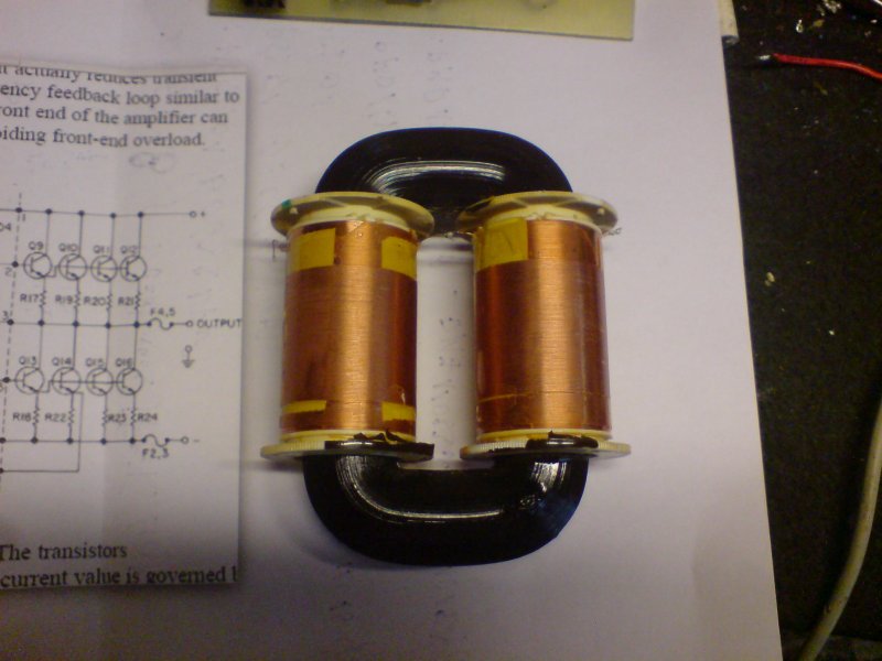

(#) Dante hozzászólása Márc 29, 2009 /
Adott a képen látható tekercs(ek), illetve transzformátor(ok). Elektronikát kedvelő (és részben hozzáértő, de most pont nem ) laikusként teszem fel a kérdés(eket) : Mi ez pontosan, miben lehetett, mire használhatták? Mire használható, és hogyan? Ér e esetleg valamit, ha igen kb. mennyit? Előre is köszi a valóban a kérdésemre választ adó, segítő válaszokat!

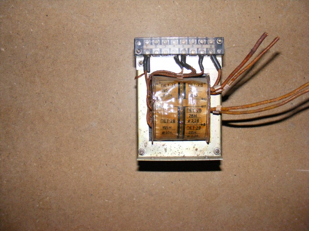

(#) berkigyuri hozzászólása Márc 29, 2009 /
Aki ismeri ezt a típusú trafót legyen szíves megmondani ,hogy ez kb.:hány VA-es.
Gyanítom,hogy nagyobb teljesítményt lehet kiszedni belőle,mint a sima vasmagosból.
A primert rajta hagytam.
10cmX6cm . Az átmérője: nem kör keresztmetszetű: 2cm
