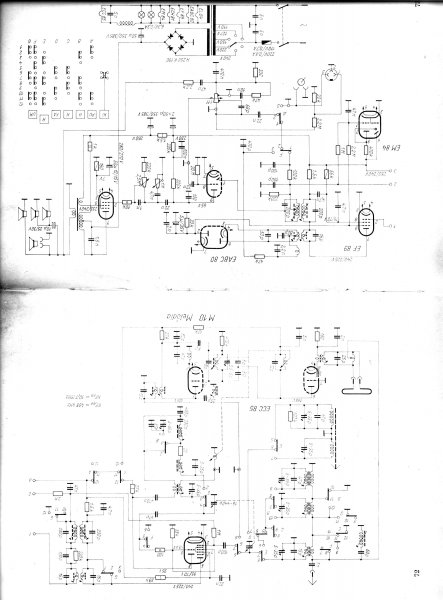

Szép estét Urak!
Ezek szerint elkészült a Terta. Jön a következő!
Elprom M 10 Melodi. Csak KH-n képes megszólalni, ott is csak a skála felétől, kb. 800 tól felfelé. Az előző gazdája be akarta fogni rajta a roxit (96.4) és a szemem láttára tekergette el az egész rádiót, plusz, elnyomkodta a karjával a légkondit. Utána leverte az áram.... .Idióta.
Szoval kellene egy kis segítség, mert sehogy nem sikerül visszahangolnom, más rádióban jók a csövek, remélem nem csak jobban eltekergettem.Mindenre van esély.

(#) Imi65 válasza Bolfi81 hozzászólására (») Feb 19, 2009 /
A KF körökkel kellene kezdeni. Az AM köröket viszonylag egyszerű behangolni, mert ott a vétel is hangosabb, ha nagyobb a térerő, vagy az erősítő végén a jelszint. A KF serlegekben a nagyobb menetszámú 450-480kHz-es az AM KF. Ezeket visszafelé, egy viszonylag gyenge adó vételekor kell maximum hangerőre húzni. Az oszcillátor tekerccsel lehet a "helyére" vinni a skálán az adót. A modulátor (ez lehet a ferrit is) tekerccsel a sáv alján, a kondival a sáv tetején hangolunk. Persze, ezeket azonosítani is tudni kell. Az FM KF (és demodulátor) már kicsit nehezebb dió, ahhoz már nem árt célműszer.
(#) Bolfi81 válasza Imi65 hozzászólására (») Feb 19, 2009 /
próbálok keresni kapcsolási rajzot...eddig semmi

(#) oregtamas0202 válasza Bolfi81 hozzászólására (») Feb 19, 2009 /
Üdv. Ezt kerested ? Öreg T. Sajnos a scannerem megint cserben hagy.

(#) Bolfi81 válasza oregtamas0202 hozzászólására (») Feb 20, 2009 /
Erre. Köszönöm.
Megköszönném,mert, ha kinagyítom homályos kicsit, és nem tudom leolvasni az alkatrészeket.
