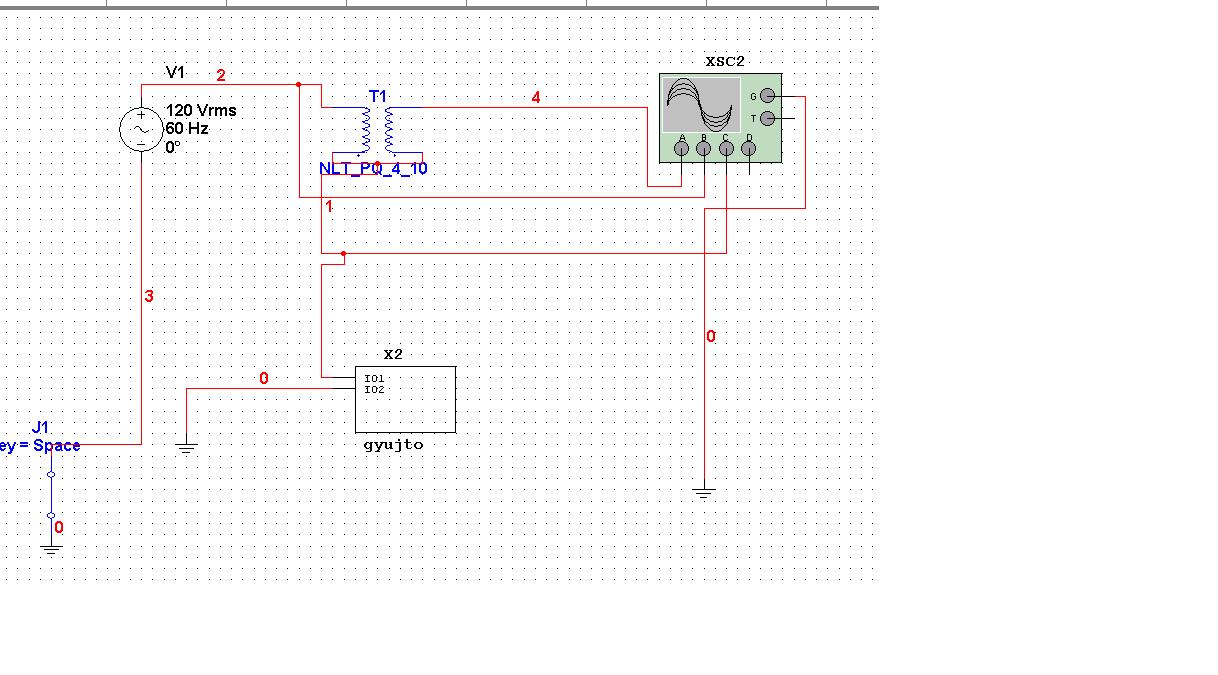

(#) Szergej86 válasza Szergej86 hozzászólására (») Feb 16, 2009 /
leszimuláltam egy megoldásváltozatot.
mellékelem a kapcsolást és a szkópábrát.
beleirtam hogy melyik mi.
