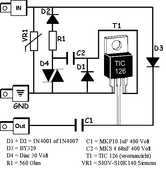

(#) cannabis83 hozzászólása Feb 8, 2009 /
Sziasztok mesterek!
Lenne még egy kérdésem ha meg engeditek.
A csatolt képen szereplő elektronika működőképes dolog e?
Egy ItalJet formula 50 eshez lenne. Ez a moci csak egy tekercsről dolgozik. ez a tekercs a jeladó és a gerjesztő egyben. Tehát az elektronikába csak 2 vezeték megy ugyanis a trafóval egybe van öntve ebből közvetlen már a gyertya megy.
Remélem valaki tud majd segíteni ebben is.
Gulyi az elektonika készűl csk van egy kis alkatrész hiány itt Szolnokon. a T3 és T4 gondolom nem kell hűteni.
(#) gulyi88 válasza cannabis83 hozzászólására (») Feb 8, 2009 /
T3 és 4 impulzusüzemben csak a Cgs-t tölti/süti, így szerintem nem kell hűtés rá. (de majd a gyakorlatban kiderül, bár meglepne ha melegedne.)
(#) mex válasza cannabis83 hozzászólására (») Feb 8, 2009 /
Az elvi rajz jó. Ki kell próbálni.
