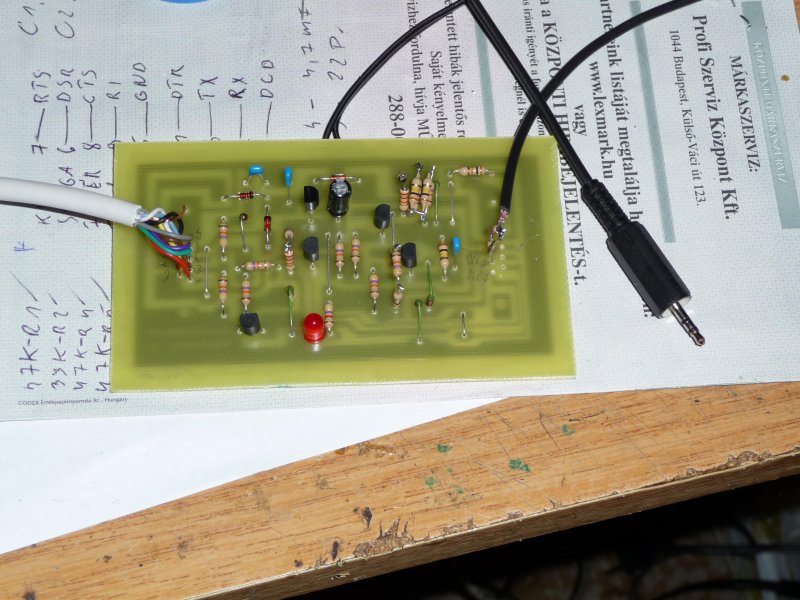

(#) Sanyesz5 hozzászólása Feb 23, 2009 /
Most végeztem,ezzel az "Univerzális" Cb rádió programozóval.Életemben most építettem először ilyent,de működik.Egy Yaesu Fth 2008 típusú kézi cb rádiót sikerült átprogramoznom sikeresen vele,anak idején,a polgárőrségé volt,é lebutották 2 csatornásra,na hát én ebbe nem nyugodtam bele A kép baloldalán lévő kábel,a soros portra csatlakozik,a 2,5mm es jack,megy a mikrofon bemenetére.
(#) Doncso válasza Sanyesz5 hozzászólására (») Feb 23, 2009 /
Szép munka! A nyák milyen eljárással készült?
(#) Sanyesz5 válasza Doncso hozzászólására (») Feb 23, 2009 /
Köszi,fotó technológiával,utána kémiai ónozó.

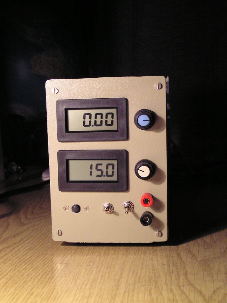

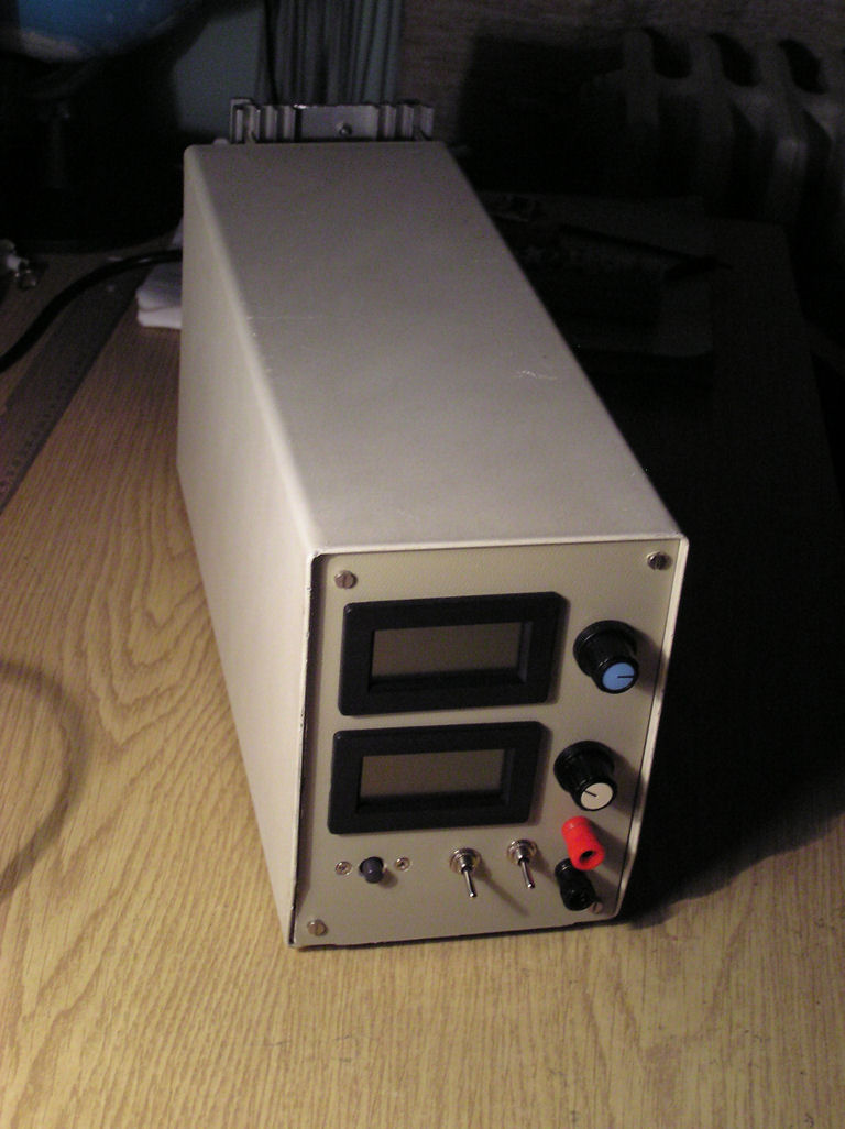

(#) speccy hozzászólása Feb 23, 2009 /
Ma fejeztem be a labortápom építését. Ez egy sima 723 IC-vel megvalósított kapcsolás ami 0,8-30V között szabályozható, elvileg 10A-t bír, gyakorlatban azonban eddig még csak 6A ig mertem kipróbálni. Elsőre indult szépen, de teszt közben 2A terhelésnél az egyik 2n3772 C-E zárlatos lett -valszeg egy béna hamis darab volt-. Ennek cseréje után minden ment szépen. A két kis billenőkapcsolóval lehet beállítani a feszültség szabályozási tartományt 0-6; 6-30V illetve 0-1; 1-10A között az áramkorlátot.
(#) Ballage válasza speccy hozzászólására (») Feb 23, 2009 /
Tetszik ez a hosszúkás doboz. Ha majd egyszer eljutok odáig, akkor a saját tápomnak is valami hasonló elrendezést szeretnék. Amúgy mi volt benne, UPS?
(#) uli válasza speccy hozzászólására (») Feb 23, 2009 /
Nemsemmi! Nagyon farnkón néz ki.
Egy kérdésem lehetne? A szünetmentes táp saját trafóját használtad fel a labortáp működtetéséhez?
A képekről nekem úgí tűnik. Egy ilyen táp trafója 10 A-t is elbír? Nekem is van itthon egy szünetmentes, és nincs használatban. Elképzelhető, hogy újra életrekeltem, a munkád láttán. nagyon tetszik!
uli
(#) speccy válasza Ballage hozzászólására (») Feb 23, 2009 /
Igen, egy APC ups volt benne, de sokat szívtam vele, mert az előlapja teljesen müanyagból volt, így azt kukáztam, a házat megfordítottam és a hátlapra tettem egy alu lemezt hasonló bevonattal mint a doboz, és ebbe jöttek a kezelőszervek. Hátulra meg az előlap helyett a borda került szintén az előbb említett alu lemezre, + még egy merevítő rúd a tetejére, hogy bírja a gyűrődést.
(#) speccy válasza uli hozzászólására (») Feb 23, 2009 /
Nem, ez egy erősítő trafója volt. A ups trafója szerintem simán bírna 10A-t, bár pontos adatot nem tudok róla, de laglább 4mm vastag drótból van a secundere. Az egyetlen problémám az volt vele, hogy csak 2x 7,5V-ot ad le, áttekerni meg nem nagyon akartam egyenlőre.
