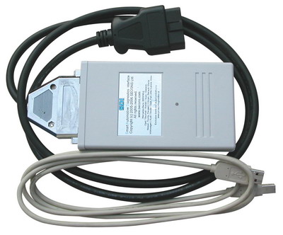

Eléggé amatőr vagyok, ebből adódik a kérdésem is. Van egy USB-s diagnosztikai interface-em, amit a fulldiag-os sráctól vettem. ÁLLÍTÓLAG van olyan vezérlőegység amelyik nem szereti az USB-s interface-t. Igazuk lehet? Van ilyen jellegű különbség a soros és USB-s eszköz között? Ha igen, átalakítható egyszerűen ez az interface sorosra, esetleg hogy mindkettő csatoló rajta lenne? Előre is köszönöm a válaszokat, nem tudok a saját autómhoz csatlakozni vele Ha esetleg más baj van, leírom a vezérlő típusát is:Opel Vectra-B 1.8 16v X18XE1 (98 >00)SIEMENS 1:Simtec70 Opel Vectra-B AirBag \A (>01)SIEMENS B:AirBag SAB6 Előre is köszönöm ha szántok időt a válaszra
Azt hiszem nem jól írtam a problémám
![]() Tehát van egy USB-s kábelem, ez viszont nem találja az autóm ECU-ját. Állítólag van olyan ECU, mely nem szereti az USB-s kábelt, ezért gondoltam átalakításra, hátha.. De azt mindenesetre már most értem, hogy átalakítani csak simán nem egyszerű, mert a soros szintillesztő megoldást használ, az USB-s pedig mikrokontrollerest. Ez lényeges különbség lehet az ECU-val való kommunikációban? Köszönöm
Nem ezt írtam!
Valószínűleg, ha amúgy KKL csatolóval mennie kellene a kocsidnak, akkor az USB is okozhatja a problémát, meg még ezer más oka is lehet. Az USB-s és a soros kábel végén is lehet sima szintillesztő. A soros működik az USB-s többnyire nem. Azok az USB-s kábelek szoktak működni, amiknél nem csak egy szintillesztő van, hanem egy mikrokontroller is, ami a prtokollt és az időzítéseket pontosan kezeli. Pl. ELM327, VAG-COM, OP-COM...stb.
Köszönöm szépen, látod teljesen láma vagyok
Mindenesetre utánanézek hogy sima szintillesztős, vagy mikrokontorolleres a kábel. ![]() Köszönöm szépen!
