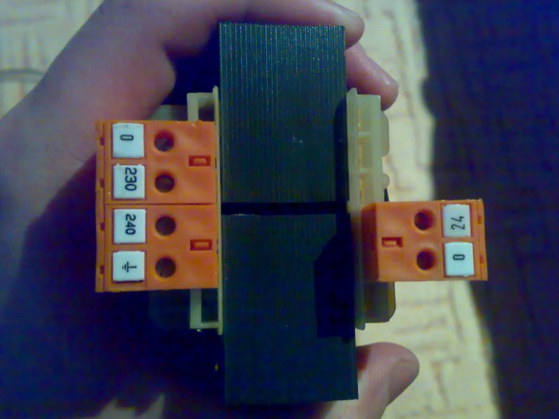

A segítségeteket szeretném kérni.
Van két trafóm 230-240/24
és szeretnék egy labortápot csinálni belőlük.
" ketőt egy dobozba de mégis külön ha a 2 sorba kötöm akkor a dupla fesz jöjjön ki"értitek nem?
Állítható fesz és áram korlát (az áram nem muszály)
és egy digitális feszmérőt akarok hozzárakni (ICL7107- est)nos ehhez keresnék kapcsit de valami egyszerűt.
(ez elektróhoz viszonylag értek 3 éve ilyen suliba járok)
A teljesítménye nincs ráírva tom az azé kéne de nem tom hogytudnám meg?

azért kösz. icl7107-hez már meg van a kapcs
(#) Doncso válasza heroldbalu hozzászólására (») Feb 23, 2009 /
Mekkorára gondoltál? V - A ?
(#) heroldbalu válasza Doncso hozzászólására (») Feb 23, 2009 /
hát 24 voltos trafóm van mint írtam
A teljesítmény az a bajom hogy nincs ráírva de elég nehéz (súlyra), hát nem tudom hogy tudhatnám meg a teljesítményét.
