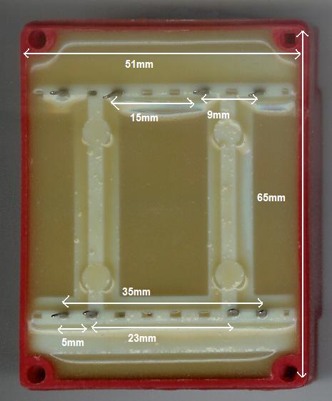

(#) Árpy hozzászólása Feb 26, 2009 /
Helló!
Van valakinek 14VA-es Puskás trafóhoz library-ja?
Mert próbáltam többféle trafónak a lábkiosztását, de egyik sem volt jó.
Megpróbáltam megtervezni, de nem teljesen stimmel.
A trafó ugyanolyan, mint ez: Link
Köszönöm előre is, és üdv: Arpy
(#) niedziela válasza Árpy hozzászólására (») Feb 26, 2009 /
Pontos méreteit is add meg !
(#) Árpy válasza niedziela hozzászólására (») Feb 26, 2009 /
Helló!
Berajzoltam a méreteit a képre.
Köszönöm,
Üdv: Arpy
Függőleges és vízszintes méreteket egy saroktól méretezd meg.
Függőlegesen nem lehet tudni a lábak távolságát.
Azt írod vizszintesen a két szélső láb távolság 35mm
belsők 23mm, ott az 5mm is, amit ha a másik oldalra is számolok 5+23+5 =33mm. elveszett 2mm
Igy nehéz lesz a panelbe tenni.
(#) Árpy válasza Árpy hozzászólására (») Feb 26, 2009 /
Sikerült megtalálnom, a fórum keresőjével nem találtam rá, de a gugli segített.
Korábban Imi megtervezte a puskás trafóhoz a library-t, ami tartalmaz egy 11,5VA-es trafót, ami méretekben jó a 14VA-eshez is. Köszönet neki!
Ha valaki másnak is szüksége lenne rá, itt találja meg: Link
További szép napot,
Üdv, Arpy
